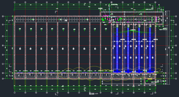

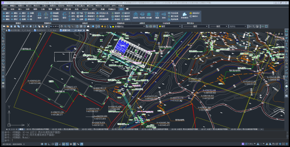

(5)工艺/装备流程图
市政合流制冒溢雨水控制主要通过截流沟渠截流进入四二干沟,再经液动旋转堰截流进入双渠口公园内进行调蓄处理。汇入雨水优先通过稳流塘进行稳流,粗格栅拦截大块垃圾漂浮物,液压闸门分质控流启闭控制进入双渠口公园雨水处理量,细格栅对漂浮物及悬浮物进一步拦截,过滤池对截流进公园的雨水调蓄、吸附沉淀后,进入生态塘 1#、2#、3#及雨水湿地等后端处理系统。

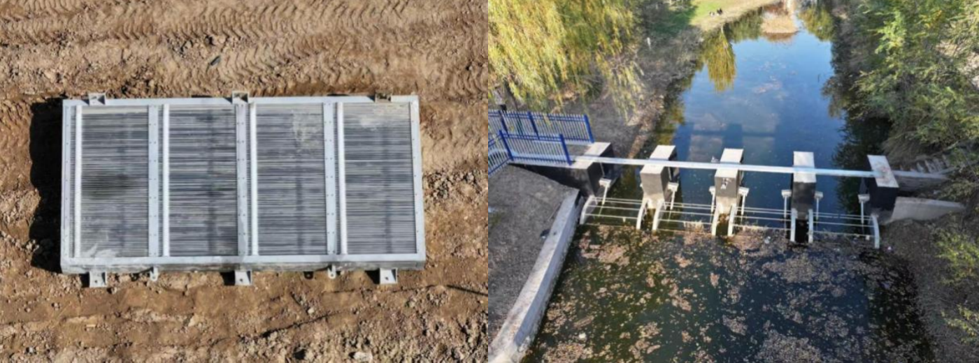

(6)项目部分案列照片
