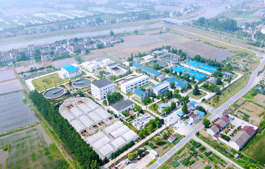

含山县污水处理厂占地80亩,服务范围包括含山县主城区及高速道口经济园区分水岭以东区域两部分,总服务面积约34.09km²,服务人口超过17万人,分为一期、二期、准四类提标升级改造工程,一期采用预处理+A²O氧化沟+高效沉淀池+深床滤池+消毒池工艺,二期采用预处理+卡鲁塞尔氧化沟+高效沉淀池+反硝化滤池+消毒池,含山县污水处理厂出水水质标准达到地表水环境质量Ⅳ类标准(其中总氮小于等于10mg/L)。

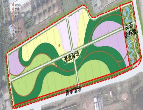

含山县污水处理厂尾水净化工程位于含山县经济开发区,占地约6.32公顷,设计规模为 4 万吨/天,主要处理含山县污水处理厂尾水,主要工艺为:潜流湿地+生态涵养塘组合,出水水质主要指标达到《地表水环境质量标准》(GB3838-2002)Ⅲ类水标准。

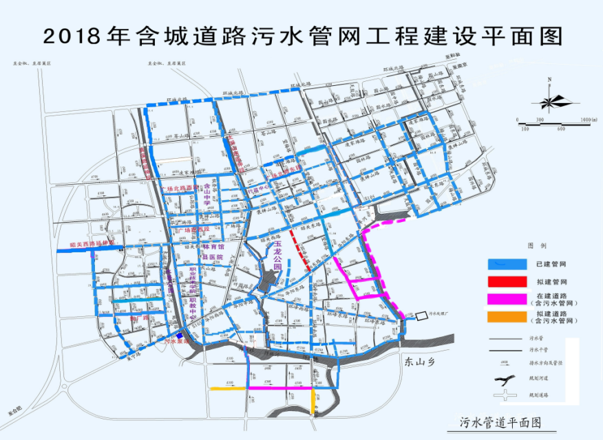

含山县管网工程包括污水管网总长度约93.6km,设计管径 d300~1200mm,城区雨水管网总长约138.9km。

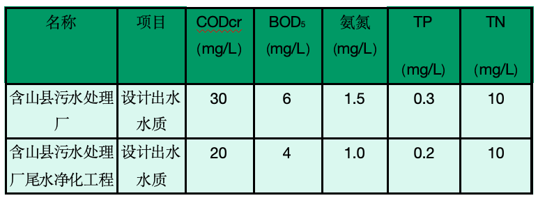

出水标准高
含山厂主要处理含山城区居民生活污水,出水水质达到地表水环境质量Ⅳ类标准(总氮指标除外),含山县污水处理厂尾水净化工程出水水质主要指标达到《地表水环境质量标准》Ⅲ类水标准。

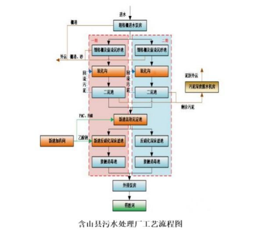

含山县污水处理厂一期采用:一期采用预处理+A²O氧化沟+高效沉淀池+深床滤池+消毒池工艺,二期采用预处理+卡鲁塞尔氧化沟+高效沉淀池+反硝化滤池+消毒池,出水水质标准达到地表水环境质量Ⅳ类标准(其中总氮小于等于10mg/L)。
(2)工艺/装备原理
含山厂一期A²O氧化沟工艺通过厌氧、缺氧和好氧三种不同环境条件的交替运行,能够同时去除污水中的有机物、氨氮和磷。该工艺利用聚磷菌在厌氧段释放磷,在好氧段过量摄取磷,从而实现高效的除磷效果。好氧区池型采用传统的推流式氧化沟,采用倒伞曝气,氧利用率高,充氧动力效率可达1.8~2.7kgO2/kw.h。在厌氧-缺氧-好氧交替运行条件下,丝状菌难以大量繁殖,不易发生污泥膨胀,污泥沉降性能良好。对进水水质和水量的波动具有较强的适应性,能够在不同工况下保持稳定的处理效果。
含山厂二期卡鲁塞尔氧化沟通过合理设计好氧区、缺氧区和厌氧区,能够在同一池体中实现硝化和反硝化过程,同时具备生物除磷功能,有效去除污水中的氮和磷,有助于减少丝状菌的生长,避免污泥膨胀问题,污泥沉降性能良好。采用立式表曝机高效曝气设备,能耗较低,同时减少了污泥产量,降低了运行维护成本。运行稳定,对进水水质和水量的波动具有较强的适应性,能够长期稳定运行,出水水质优良。
含山厂高效沉淀池集混凝、沉淀和浓缩于一体,占地小,固液分离效率高,能够快速去除水中的悬浮物、胶体和藻类等杂质,对SS的去除率可达85%以上,絮体沉降性佳,降低了混凝剂和助凝剂的用量,同时易于脱水,减少了污泥处理成本。通过调节药剂投加量和污泥回流比,能够有效应对原水水质和水量的波动,抗冲击能力强。
含山厂反硝化滤池成套装置去除和减少生物过程和化学沉淀剩余的颗粒、胶状物质、浊度、磷、BOD、COD、重金属、细菌、病毒等以提高水质,确保出水水质达标。
