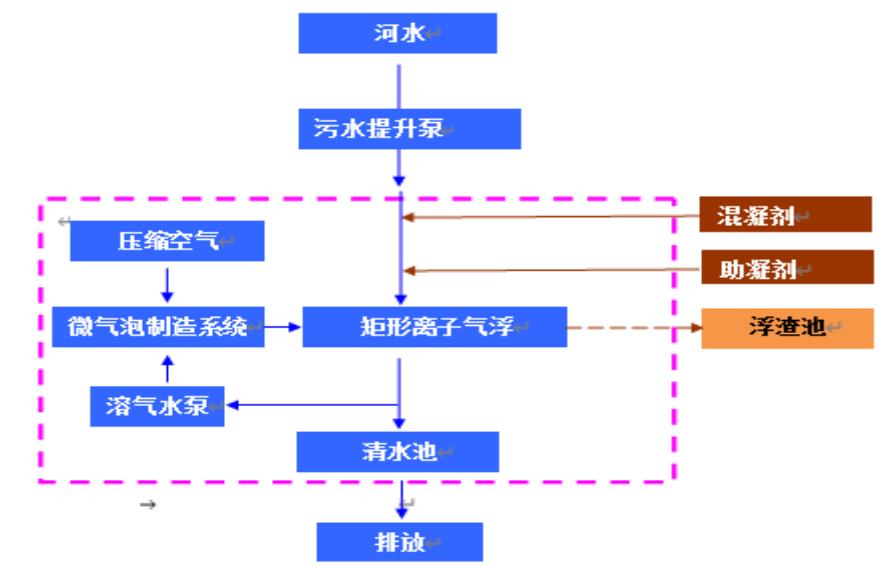

彩鳞湖处新增处理量为20000m³/d的气浮除藻设备一台;内湖处新增处理量为3000m³/d的气浮除藻设备一台。
(2)工艺/装备原理
气浮除藻设备采用了微气泡发生、层流原理、浮渣循环絮凝等五大专利核心技术,能高效分离污水中的悬浮物。其原理是在加压下使空气溶入水中,再在减压下释放空气,产生大量微小气泡,微小气泡与悬浮物的相互作用,形成整体比重小于1 的混合体,由于浮力大于重力混合体浮至水面,形成浮渣,清水则向下流动,分别收集浮渣和清水,实现固液分离,污水得以净化。
实现固液分离的三个过程:
①微纳米级气泡形成过程:
回流水泵产生的高压水通过射流器时形成负压吸入气体,使气体和水之间产生最大的接触面积,在高压和气体浓度差的作用下气体在极短时间内(约0.1秒)内完成溶解过程。溶解空气的高压水在释放器中通过“消能”产生大量<5.0 微米的微小气泡群。
②絮体颗粒形成过程:
絮体颗粒的来源:一是水中本身就存在的,污(废)水中的悬浮物是水体中的重要污染物之一;二是通过加药絮凝反应产生的。
③“泡絮体”形成过程:
溶气水是由大量直径为微纳米级的微小气泡组成,外观为乳化状。大量的微小气泡的表面积很大,可以充分附着在水中的悬浮物上,形成“泡絮体”(俗称:繁花),其比重比水小,容易浮出水面,完成固液分离。
(3)工艺/装备特点
气浮除藻设备由高效涡流式反应器、浮选式固液分离装置组成,采用高效复配药剂,可高效去除水体中的总磷、藻类、无机质颗粒物、胶体物质等,完成水体净化处理效果。
①表面水力负荷高达30m³/m².h,比传统装置高出10倍以上,占地是传统气浮设备的1/5。
②处理能力大,单台成套撬装设备最大处理量可达25000吨/天。
③运行费用低,吨水运行费用0.1元以内,比传统装置低2-3倍。

(5)工艺/装备流程图

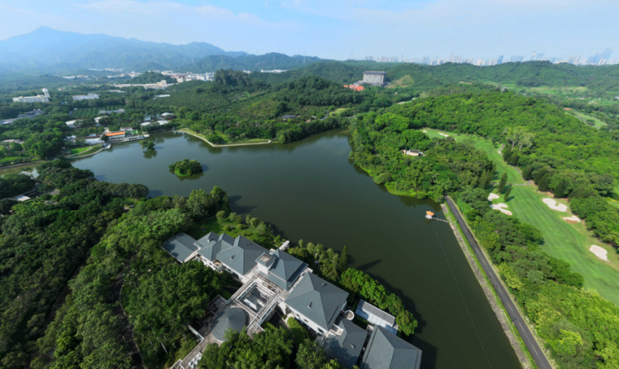

(6)项目部分案列照片
