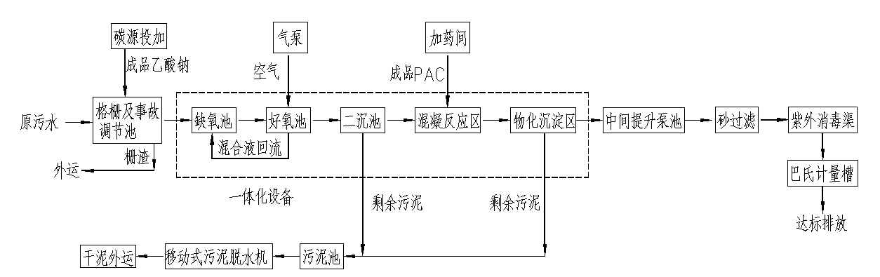

1.乡镇污水处理工艺
内江水环境PPP项目包含92座乡镇污水处理设施,处理总规模3.4万m³/天。乡镇污水处理设施针对设计进出水水质要求,在充分满足“近远结合、工艺先进、切实合理、出水达标、选型正确、性价比高”的要求下,采用了以下工艺流程(处理规模500m³/天以下):
生物处理工艺:AO接触氧化。
深度处理:石英砂过滤。
污泥脱水:移动式污泥脱水车。
消毒:紫外线消毒。

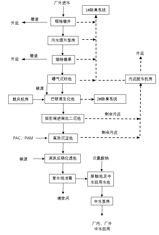

2.再生水厂处理工艺
内江水环境PPP项目包含2座再生水厂,总处理规模2万m³/天,其中谢家河再生水厂处理规模1万m³/天,邓家坝再生水厂处理规模1万m³/天。处理工艺如下:
主要工艺:五段巴顿甫工艺,该工艺在四川省地埋式再生水厂建设中也是首次使用,具有运维操作简单,运行成本低,抗水质水量冲击能力强等特点。
深度处理:“高效沉淀池+深床反硝化滤池”的两级深度处理工艺。
消毒:紫外线消毒工艺+次氯酸钠组合工艺。

1.乡镇污水处理工艺
预处理采用粗格栅和细格栅对来水中的杂物进行去除,考虑到乡镇污水具有水质、水量变化大的特点,因此设置调节事故池对污水进行调节,以便后期处理效果的稳定。
污水经过预处理后通过水泵提升至一体化污水处理设备,采用传统活性污泥法(A/O工艺),其具有良好的去除污水中的有机物和较好的脱氮功能、较好的耐冲击负荷能力、且在一体化设备中投加填料,增加微生物量,实现更好的处理效果。且采用集中控制、自动化运行,易于管理维修,提高系统可靠性、稳定性。
生化处理后,污水经过中间提升泵池将污水提升至砂滤罐,对污水进行过滤处理,进一步降低出水中SS,更好的保证出水水质。
污水经深度处理后,水质已经得到改善,但处理水中仍含有大量的致病细菌和寄生虫卵。根据国家《城镇污水处理厂污染物排放标准》(GB18918-2002)的要求,污水处理厂出水必须进行消毒处理。消毒采用紫外消毒方式,其具有消毒效果好,对细菌、病毒、原生动物具有广谱性、无消毒副产物、占地面积小、基建费用省等优势,保证出水满足要求。
考虑到乡镇污水处理厂(站)规模小、数量多、分布广的特点,若都设置污泥处理及运输设施,既不经济也不便于运行管理。确定乡镇污水站剩余污泥经移动式污泥车脱水至含水率为80%后外运集中处置。
厂(站)考虑无人值守,每个区县设置分控中心,对厂(站)实现远程监管,能够有效的降低运维成本。
2.再生水厂处理工艺
  五段巴顿甫的工艺原理是创造了聚磷菌、硝化菌和反硝化菌各自适宜生长的环境,提高了活性污泥中聚磷菌、硝化菌和反硝化菌的比例和活性,实现高效除磷脱氮。五段巴顿甫是比较成熟的活性污泥法工艺,是对A2/O工艺的发展和改良,具有明显的先进性和优越性。
高效沉淀池由机械混合池、机械反应池、斜管沉淀池组成,集混合、反应、沉淀功能于一体,具有去除COD、SS、磷等作用。
深床反硝化滤池利用固定生物膜法的原理,采用特殊规格及形状的石英砂作为反硝化生物的挂膜介质,可同时有效去除硝态氮和滤悬浮物(SS)。

1..乡镇污水处理工艺
总体布局充分体现远近期结合,总体布局合理。
工艺可靠,建设调节池以充分适应水量、水质变化。
因污水处理场站规模较小,设计上采取了集约化设计理念,工艺流程简洁,如格栅、调节池事故池合建,生化处理与混凝沉淀集成与一体化设备、紫外消毒渠与巴氏计量槽合建,节约总图占地,便于管理。
各单元选用的都是成熟的工艺,方便运行管理。
各项参数的选择切合实际、科学合理,设备选型正确、性价比高。
2.再生水厂处理工艺
技术成熟,处理效果稳定,保证出水水质达到规定的排放要求及再生水使用要求。
基建投资和运行费用低,以尽可能少的投入取得尽可能多的效益。
运行管理方便,运转灵活,并可根据不同的进水水质和出水水质要求调整运行方式和工艺参数,最大限度的发挥处理装置和处理构筑物的处理能力。
该工艺技术及设备先进、可靠、成熟。
便于实现工艺过程的合理自动控制,提高管理水平,降低劳动强度和人工费用。

乡镇污水处理设施工艺流程图
再生水厂工艺流程图

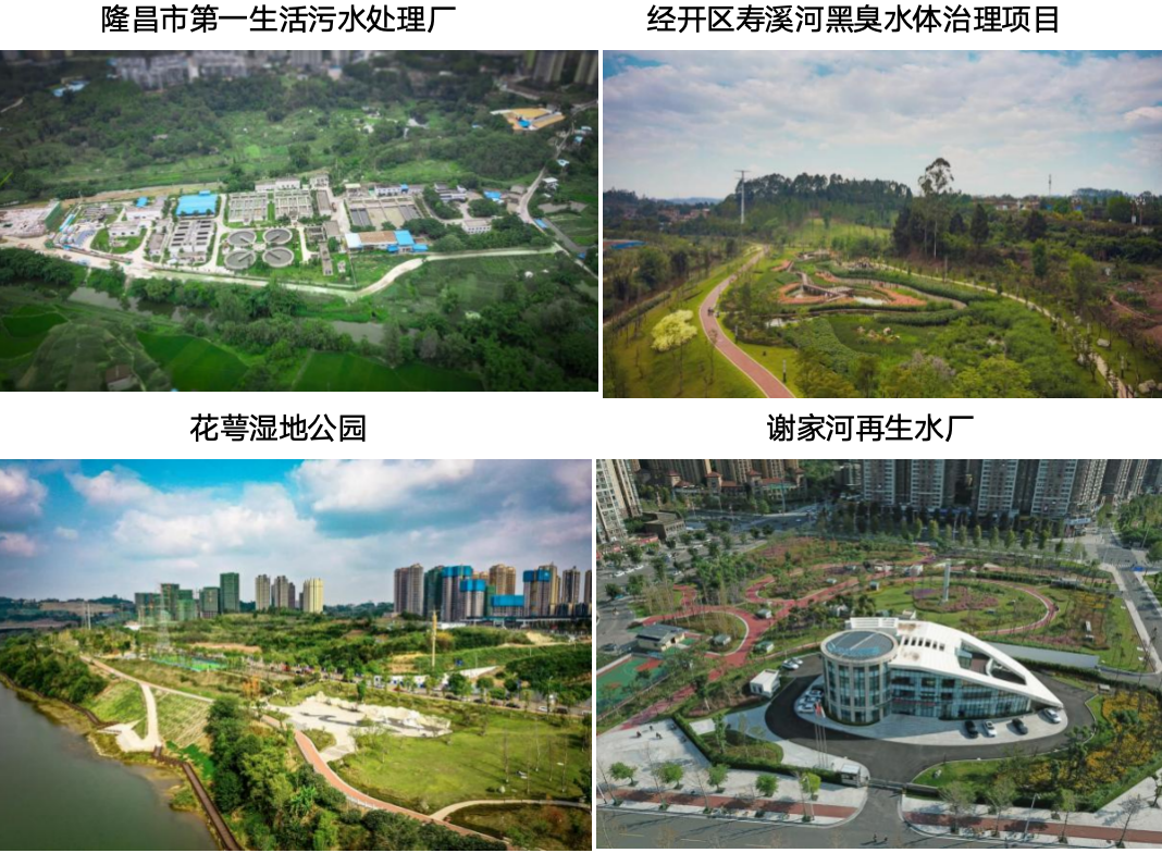

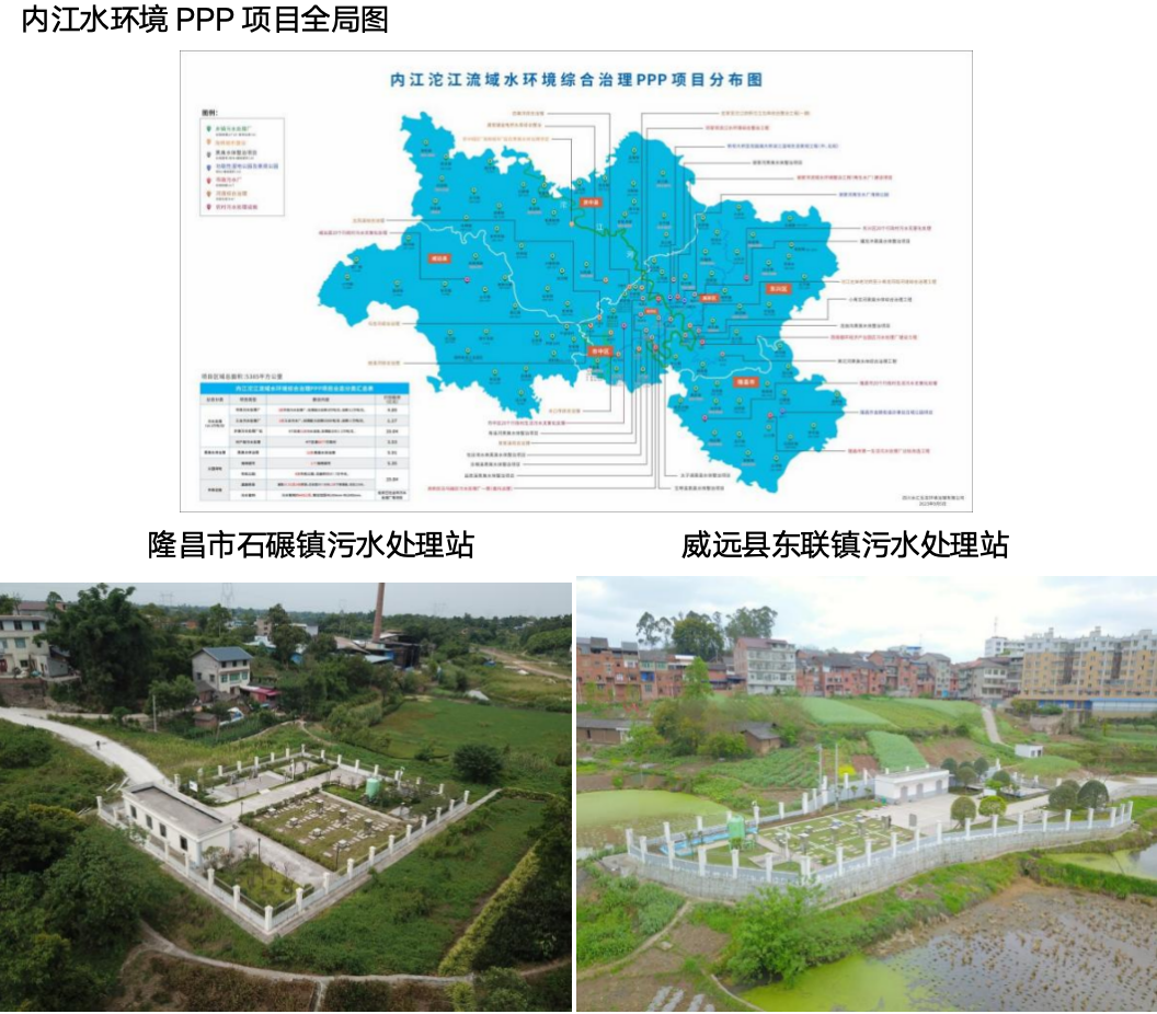

(5)项目部分案列照片
