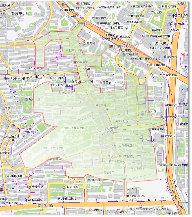

营销方面,长沙供水结算水表数大概是220万块,智能水表已经占到了70%,尤其是大口径水表,已经实现智能化全覆盖,并做到了预付费。建成1986个DMA小区,监控、排查DMA小区最小夜间流量、降低小区庭院管网漏损。

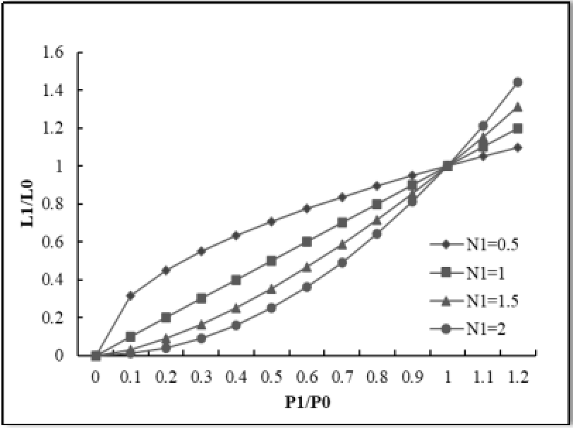

变化面积出流理论(FAVAD):
P0与L0为管网初始的平均压力与漏损量;
P1与L1为管网压力改变后的平均压力与漏损量;
N1为漏损系数,与管段材质有关。
根据压力与变化面积出流理论,降低管网运行压力可减少管网漏损水量。压力和漏损的比例有一个管网漏损系数(0.5~1.5之间),管网漏损系数越大,控压带来的降差、降热的效果就会越好。

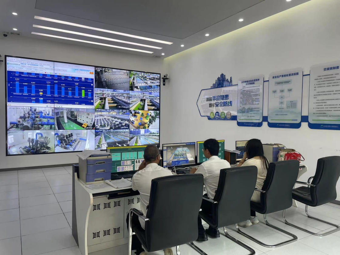

水厂端——水厂末端恒压控制。以银盆岭水厂为例,该厂原421#、424#水泵设计扬程48.5m,实际运行最高扬程仅42m,平均运行扬程仅34.8m,长期处于偏离高效区的工况运行。此外,由于出厂流量问题,部分泵组极少参与人工调度方案运行,长时间处于闲置状态。水厂采用控制母管压力供水,夜间压力存在冗余。
针对这些问题,长沙供水做了两方面的工作,一是泵组改造;二是调度优化。调整前后在用水低峰期出厂压力降低3米,水厂出厂平均压力同比下降1.55米,同时实现节能5%左右。
