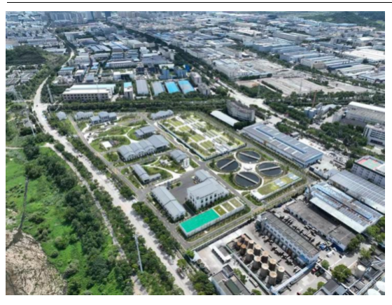

本项目在丽水水阁污水处理厂完成了从实验室小试到900m³规模生产性试验的全链条验证,形成了成熟可靠的技术方案。
核心实施效果显著:在为期22批次的生产性测试中,90.9%的批次出水污泥含水率稳定降至60%以下,最低可达53.92%,突破了传统工艺(含水率75%-85%)的脱水瓶颈。
经济效益突出:吨绝干泥药剂成本较厂内现行工艺节约约30%,结合含水率降低带来的污泥减量,预计每年可为该厂节约综合运行成本约70万元,成本下降比例达18.5%。
工艺稳定性强:技术已形成最优菌种组合与营养剂配方,并建成了日产15吨的菌剂生产基地,确保了菌剂供应稳定;工艺操作与现有压滤设备兼容,无需大规模改造,具备立即投入工程化应用的成熟条件

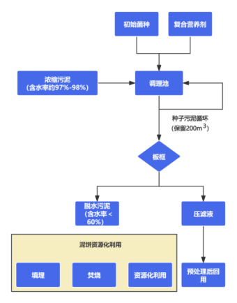

项目技术工艺/装备简介
1、技术工艺/装备名称
该项目的核心技术工艺是 “污泥生物淋滤调理深度脱水—污泥资源化利用”一体化工艺。
其核心流程与关键工艺要点如下:
(1)核心工艺原理:
利用筛选出的功能微生物的代谢作用。这些微生物在曝气条件下,氧化营养剂中的硫或亚铁,产生酸性物质,从而酸化污泥体系。
(2)主要工艺步骤:
生物淋滤调理: 将浓缩污泥泵入调理池,投加特定比例的功能菌剂和复合营养剂,在温度28℃、连续曝气、调理约48小时的条件下进行反应。此过程使污泥pH值显著下降,破解污泥胶体结构,释放结合水,并启动重金属的淋溶与病原体的消杀。
机械深度脱水: 将调理后的污泥泵入隔膜板框压滤机进行固液分离。采用 “进泥4.5-6小时,保压2小时” 的工艺参数,最终获得含水率低于60%的泥饼。
资源化循环利用:
泥饼利用: 脱水后的泥饼可进行后续资源化处置,如与秸秆等共热解制备污泥基生物炭,用于园林绿化或土壤改良等。
(3)工艺创新点:
绿色替代: 完全无需添加聚合氯化铝、聚丙烯酰胺等传统化学絮凝剂。
协同菌群: 采用自养菌(产酸)与异养菌(消耗有机物、减轻抑制)的复合菌剂,提升系统稳定性和效率。
循环模式: 采用 “种子污泥循环” 模式,每次保留约200m³酸化污泥作为下次调理的接种源,可降低后续菌剂和营养剂的投加量。
一体化设计: 将脱水、滤液回用、泥饼资源化三个环节深度耦合,形成闭合循环,提升整体资源效率。
