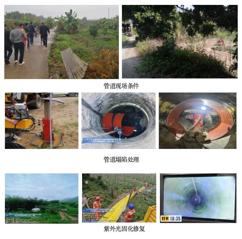

本工程为丰田镇污水处理厂进厂配套管网修复项目,管道为DN700波纹管,总长2615米,埋深5米。经排查发现管道存在严重变形、塌陷等缺陷,影响正常通水。由于管道位于农田、果园地下,无法进行开挖修复,施工协调难度大、造价高。项目采用基于顶、切结合的病害管道预处理技术,结合紫外光固化修复技术,实现对一级至四级变形塌陷管道的非开挖修复。修复后管道过流能力恢复,结构强度增强,施工过程对环境和周边影响小,工期短、成本低,具有显著的技术推广价值。

工程数据成果:本工程总计修复2615m,解决了缺陷等级为一级~四级变形塌陷管道的内衬修复难题,修复后管道过流能力得到恢复。
质量验收结果:本工程修复后,管道内表面外观、材料力学性能、密实性等各项指标均符合设计要求。

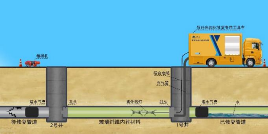

基于顶、切结合的病害管道预处理技术 + 紫外光固化内衬修复技术
2、技术工艺/装备原理
通过顶升设备对轻微变形管道进行复位,针对严重塌陷管段采用注浆加固后切割并内衬钢圈,再进行紫外光固化内衬修复,恢复管道结构强度与过流能力。
