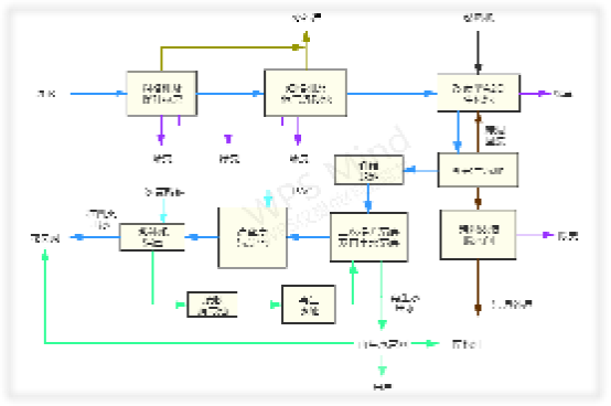

生化池智能控制:基于在线监测数据(氨氮、硝氮、溶解氧),建立数学模型动态计算生化池所需风量和溶解氧设定值,通过联动调节鼓风机和空气调节阀开度,实现精确曝气和工艺参数优化。
微砂高效沉淀:在混凝池投加混凝剂(PAC)与磷反应生成沉淀物;在絮凝池投加微砂和高分子絮凝剂(PAM),微砂作为晶核加速絮体形成,增大絮体密度;沉淀区采用斜管分离,微砂通过污泥循环系统回收再利用。

工艺/装备流程图

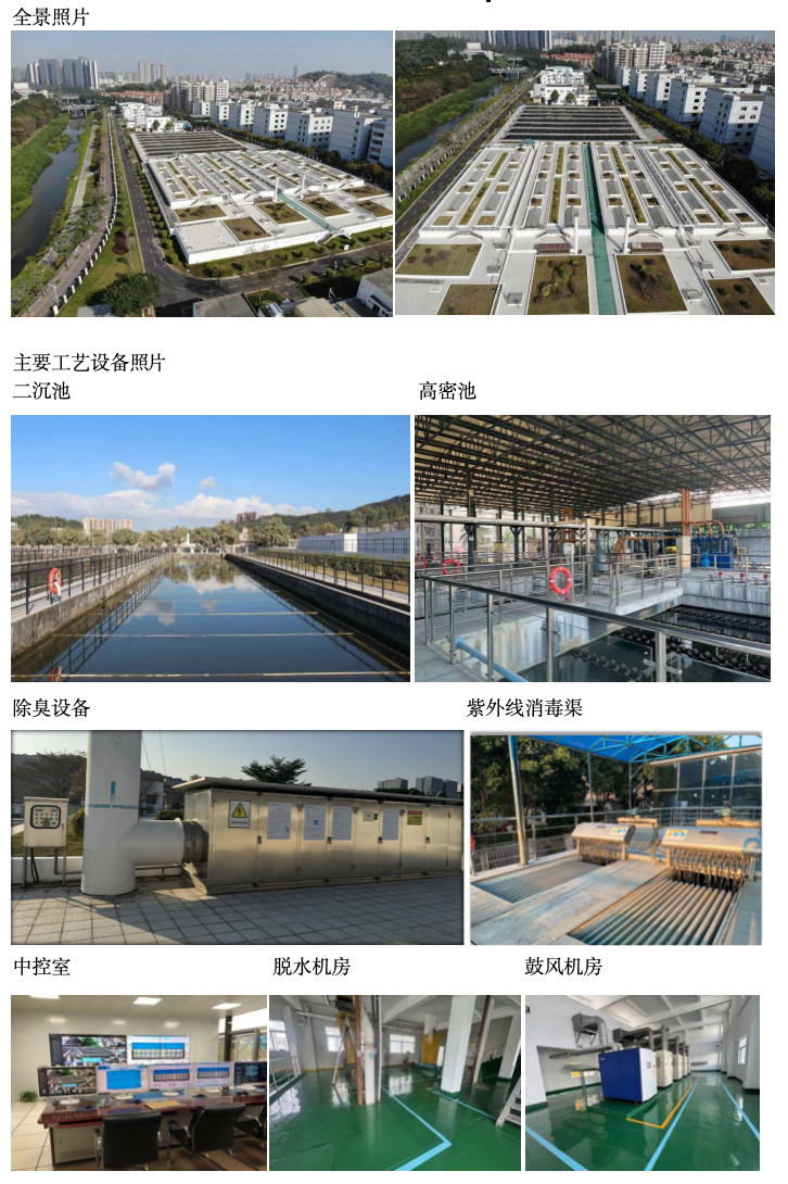

 厂区/项目地全景照片及主要工艺设备照片
