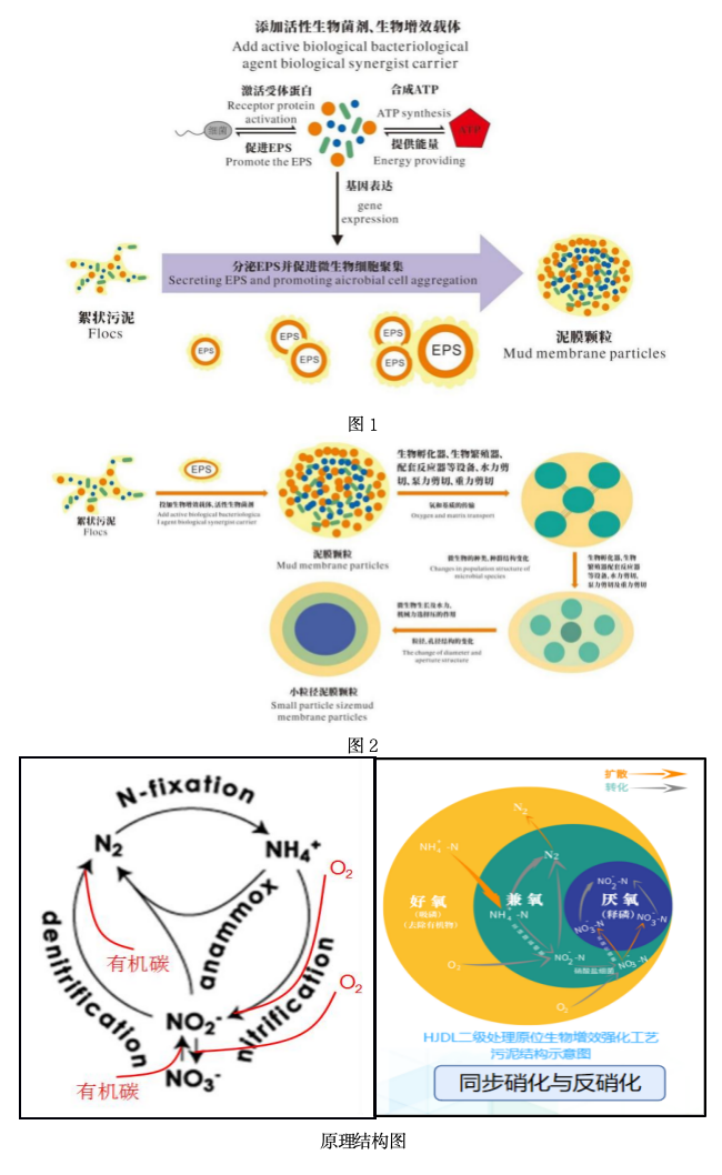

小粒径双泥膜颗粒二级处理原位生物增效强化工艺是对世界百年活性污泥工艺的变革,是一种复杂种群,高浓度微生物挂膜形成的小粒径双泥膜颗粒,改变了靠丝状菌连接桥架的原结构,推出了(外部好氧、中部兼氧、内部厌氧)的特殊结构新固定化技术。
以生物增效载体为基核(图1),通过投入抗逆性极强的复合微生物,在高效厌氧,兼氧,好氧微生物孵化系统的独特造粒功能作用下,微生物EPS及微生物Sour(比好氧速率)等功能合理协同作用(图2)使微生物大量富集,挂膜后形成的一种相对规则、结构紧密并且具有多层结构的微生物聚集体的小粒径双泥膜颗粒,并以流化床形式存在于生化池中。因为小粒径双泥膜颗粒具备超大的比表面积与极小的不同规则、不同孔径的粒径分布,形成后可覆盖整个池体,做到360度无死角的同步硝化与反硝化,加快去除效率。

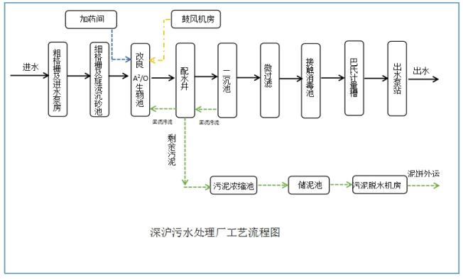

工艺/装备流程图

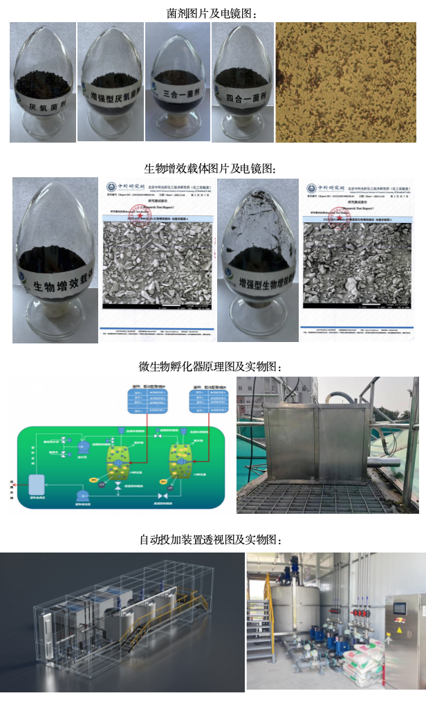

厂区/项目地全景照片及主要工艺设备照片
