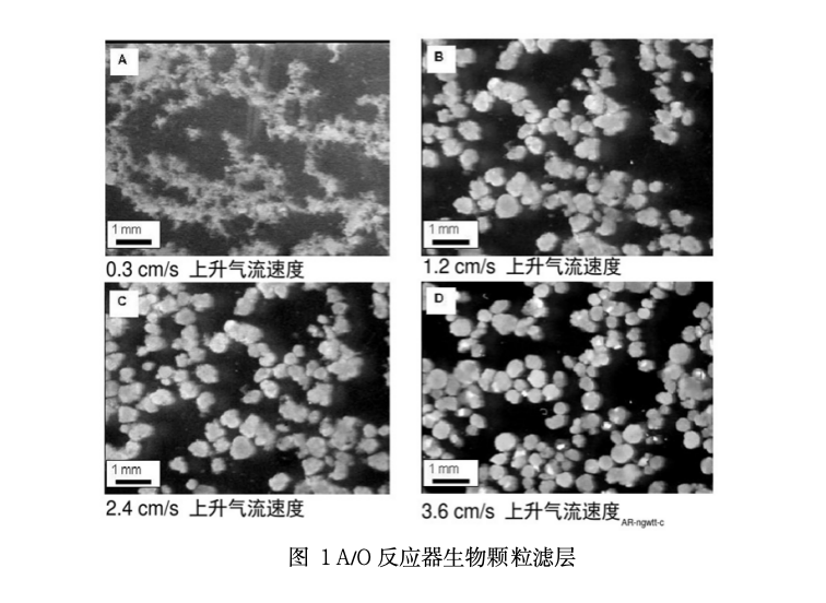

3、出现生物颗粒滤层
自下而上分别为缺氧生物层、好氧生物层。同时采用由下而上、螺旋上升式布水方式,在污水上升过程中,当活性污泥增大到一定程度,使沉降速度与上升流速相等时,将出现生物颗粒滤层。这些生物颗粒滤层可以承受较高浓的冲击负荷,同时能够减少对沉淀的要求.

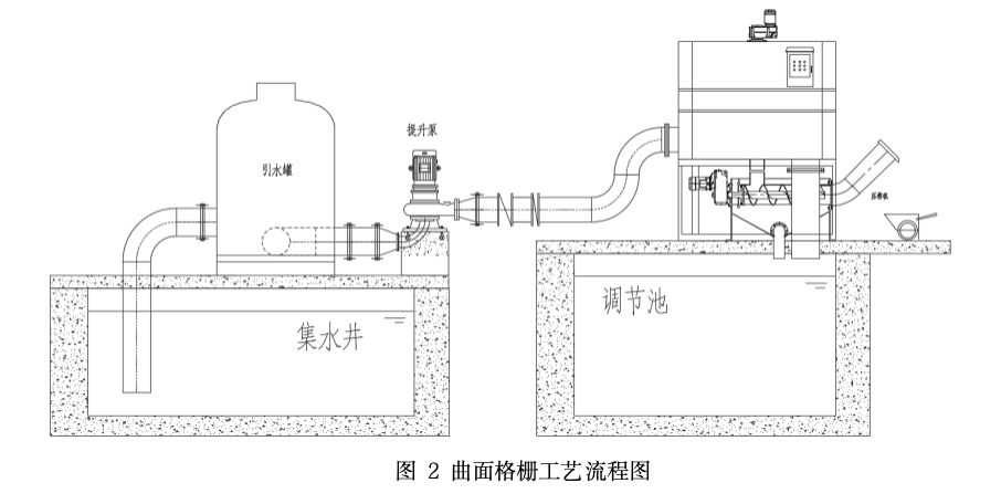

(二)曲面格栅工艺技术原理
曲面格栅是一种用于污水预处理阶段的机械过滤设备,主要用于拦截和清除污水中的悬浮物、漂浮物(如树枝、塑料、纤维等),保护后续处理单元(如泵、生化池)免受堵塞或损坏。其核心特点是采用弧形栅面结构,结合清污方式,实现高效固液分离。
在清污阶段,栅面随着水流冲刷,截留的杂物被带至底部,统一收集后将杂物清除。
运行原理:需过滤的污水进入格栅,污水从格栅通过重力冲刷穿过网孔滤板流出,栅渣悬浮物等污物被截留在过滤筛网上面,由于孔板为曲面与重力方向有夹角,过滤水自动冲刷格栅过滤筛网,出渣口在孔板中心,栅渣自流输送至螺旋挤压机进行挤压脱水处理。整个过滤、输送、挤压过程是在连续的、自动的在全密闭的工况状态下完成的。

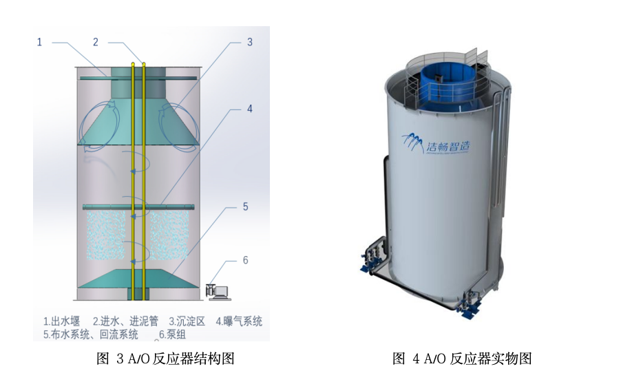

1、A/O流化床生物反应器构造
A/O流化床生物反应器主要由塔身、三相分离器、布水装置及内循环设施等组成,见下图
(1)塔身:塔身多呈圆柱体。一般采用碳钢结构。塔身高8~16m,直径为3~13m。
(2)三相分离器:一般采用玻璃钢和碳钢混合结构,高度一般高出塔体1m左右,主要起气水分离,污水和污泥分离的作用。
(3)布水系统:一般有旋转布水器、并且内置吸入口,进水后布水装置可以从塔的循环死角吸收污水和污泥的混合物,保证整个生物塔正常循环。
(4)回流系统:A/O流化床生物反应器中部设置有曝气装置,所以中上部是好氧区域,底部没有曝气装置,所以中下部是缺氧区域。循环泵将污水从好氧区送至反应器底部,能够有效保证上升流速。
