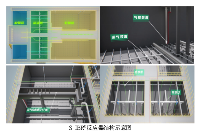

2、技术工艺/装备原理
S-IBR®反应器是集生化反应池、沉淀池、污泥回流、混合液回流为一体的反应器,成功将二沉池结合到了缺氧区及好氧区中,将多池结构简化为单池结构,可极大节省占地面积,且反应器内部无需设置循环泵、刮泥机等机械设备;与传统生化工艺相比,具有显著的集约化、高效化、弹性化和低碳化提升。反应器内污水先经流缺氧区,通过反硝化细菌脱除污水中的总氮,氮元素以N2的形式排离水体,进入大气。在好氧区中通过硝化细菌及其它微生物的共同作用,将污水中的氨氮硝化成(亚)硝态氮,COD氧化成CO2和H2O,随后通过混合液气提装置回流至缺氧区进行反硝化脱氮。处理后的污水通过污泥气提装置回流进入沉淀区,沉淀区的进水端设置DTF附件,进行气水泥三相分离,再通过沉淀作用对出水进行澄清完成泥水分离,上清液进入后续的处理系统。S-IBR®反应器采用高效经济的气提装置将好氧区污泥输送到沉淀区内沉淀,回流污泥采用“导入式下沉流”方式回流到缺氧区中。本装置的核心技术包括:空气提升技术、深水曝气技术、三相分离澄清技术、快速装配技术和数智化精准控制技术,在特殊的控制条件下(高污泥浓度,低溶氧,大回流),使得反应器中驯化培养的微生物数量极大化、菌群功能化、降解高效化,从而有效实现污染物降解与高效脱氮,并实现同步硝化反硝化脱氮。
截屏2026-05-21 15.32.10.png3、技术工艺/装备特点

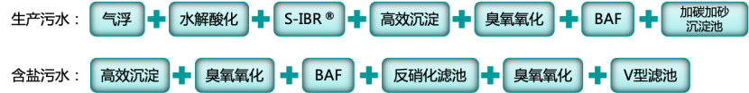

工艺/装备流程图

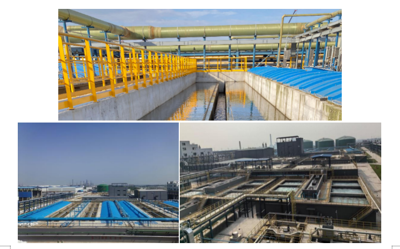

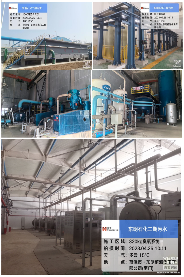

厂区/项目地全景照片及主要工艺设备照片
