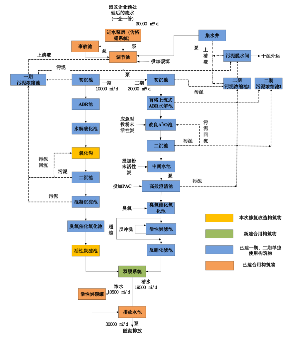

2、技术工艺/装备原理
① 预处理及生化处理
园区各企业废水通过“多企一管,分时排放”排入污水厂,首先进入调节池均衡水质水量,保障后续处理过程的稳定性,之后进入初沉池使密度大的悬浮颗粒自然沉淀,减轻后续处理负荷。在水解酸化池通过微生物将大分子有机物分解成小分子,提升废水可生化性。之后在改良 AAO 池内依次经过厌氧、缺氧、好氧环境,实现脱氮除磷以及少部分可降解有机物的去除,生化出水进入二沉淀池后实现泥水分离,污泥回流至生化系统。
② 深度处理
废水自二沉池流出后进入中间水池,在中间水池投加粉末活性炭吸附去除难降解有机物,随后废水进入高效沉淀池进一步去除悬浮物和总磷。臭氧催化氧化耦合BAC工艺联合去污水中难降解有机物;反硝化深床滤池进一步实现脱氮功能,之后进入双膜系统,UF作为NF和RO进水保障设施,去除大分子物质和悬浮物,NF主要实现有机物去除,同时去除部分二价盐;RO去除溶解性盐类和小分子有机物,产水可满足工业用水回用水标准,实现废水深度处理及资源化利用。
③ 膜浓水处理
针对NF和RO膜浓水,采用活性炭吸附罐处理,利用活性炭巨大比表面积和丰富孔隙结构,吸附浓水中高浓度有机物,同时在高浓度进水条件下提高活性炭吸附容量,实现难降解有机物的高效去除。经过处理的膜浓水与双膜系统产水混合后达标排放。

工艺/装备流程图

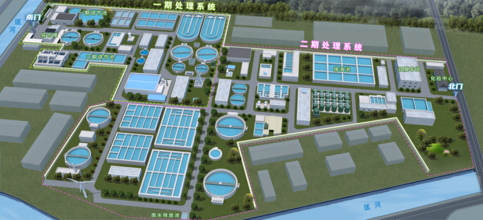

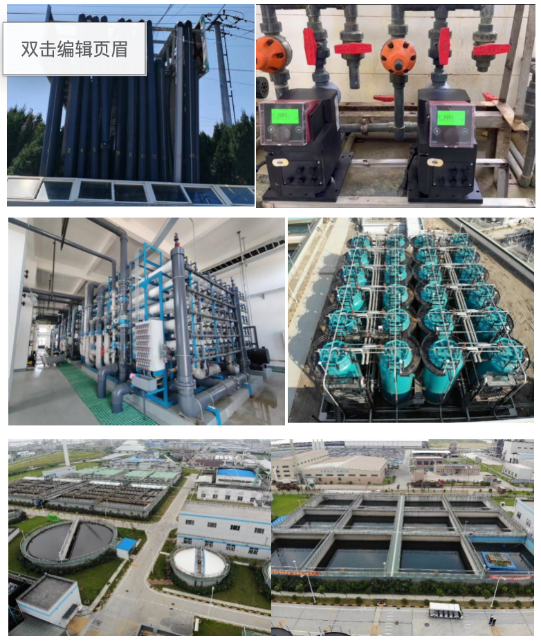

 截屏2026-05-18 16.45.29.png厂区/项目地全景照片及主要工艺设备照片
