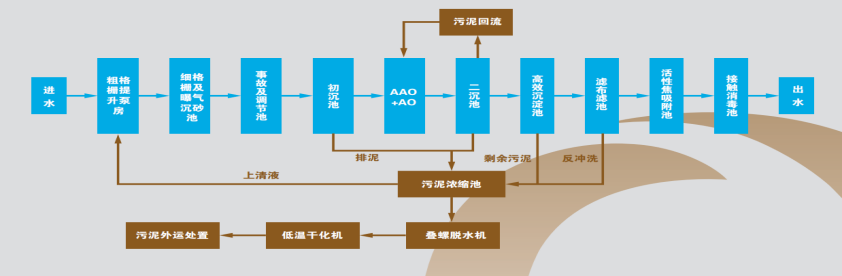

项目技术工艺/装备简介
1、技术工艺/装备名称
粗格栅+细格栅曝气沉砂池+调节池及事故池+初沉池+AAO/AO+二沉池+高效沉淀池+纤维转盘滤池+活性焦吸附+接触消毒
2、技术工艺/装备原理
该工艺组合遵循“预处理-生物处理-深度处理-消毒”的阶梯式处理逻辑。首先,通过粗格栅拦截污水中较大的漂浮物与悬浮物,保护后续处理单元;细格栅与曝气沉砂池进一步去除细小杂质和无机砂粒,确保进入生物处理单元的水质稳定。调节池及事故池则起到均衡水质水量、应对冲击负荷的作用。初沉池通过重力沉降去除部分悬浮有机物,减轻生物处理单元负荷。核心生物处理段采用AAO/AO工艺,利用厌氧、缺氧、好氧环境下不同微生物的代谢作用,实现对污水中有机物、氮、磷的高效去除,其中AAO工艺通过厌氧释磷、好氧吸磷及反硝化脱氮过程,强化脱氮除磷效果;后段AO工艺则通过缺氧-好氧交替运行,高效降解有机物并完成硝化反硝化脱氮。生物处理后的混合液进入二沉池进行泥水分离,沉淀污泥部分回流至生物池维持污泥浓度,剩余污泥进入后续处理系统。为确保出水水质达到一级A标准,设置高效沉淀池,通过投加絮凝剂形成高密度矾花,进一步去除水中胶体物质和残余悬浮物;纤维转盘滤池则利用其高精度过滤特性,截留微小颗粒,降低出水浊度;活性焦吸附池作为深度处理的关键单元,凭借活性焦的多孔结构和强吸附性能,深度去除水中微量有机物、色度及异味物质,保障出水水质稳定达标。最后,接触消毒池投加消毒剂(如次氯酸钠),杀灭水中病原微生物,确保尾水排放安全。

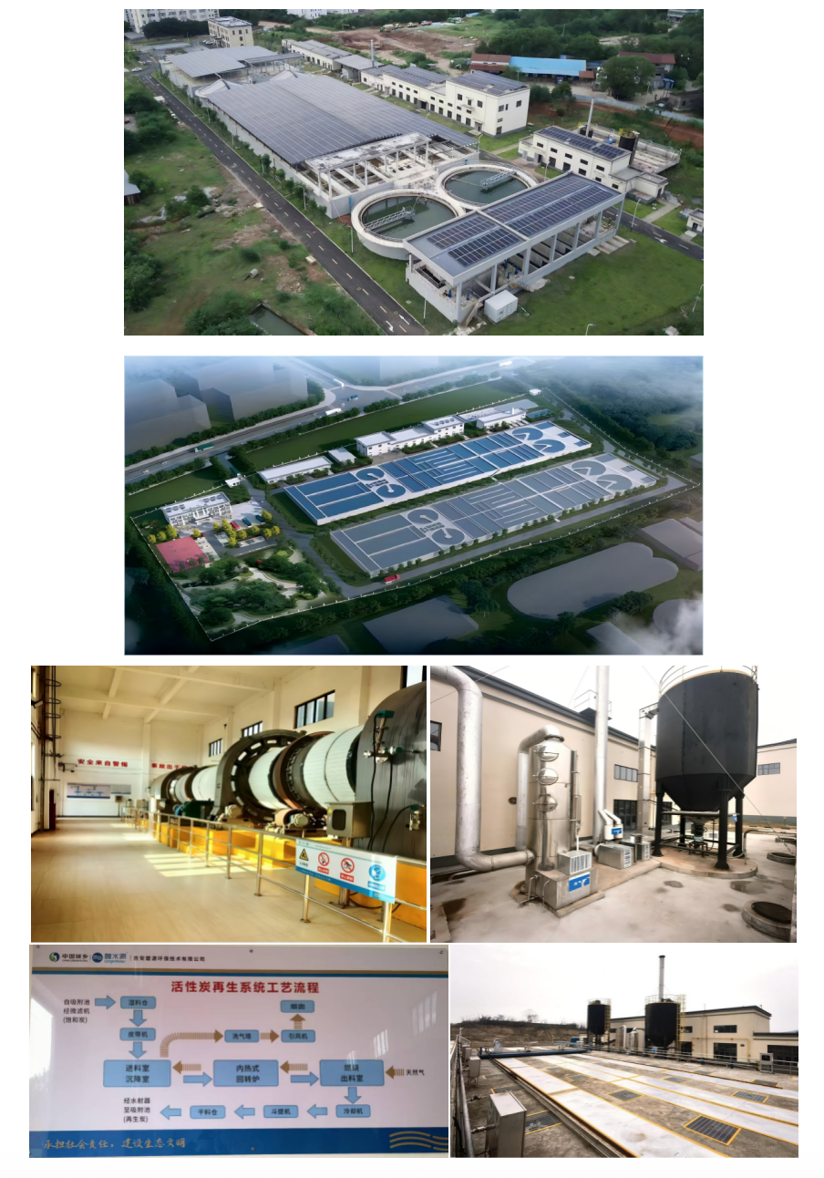

活性炭再生工艺:首先对吸附达到饱和状态的活性焦进行脱水处理,以去除其表面附着的水分。经物料输送装置输送,将其送入活性焦再生装置中的内热式回转炉。在螺旋输送机的驱动下,活性焦通过螺旋输送至加热炉三个区内。加热方式采用燃烧天然气作为热源,通过间接加热使炉内温度逐步升高700℃左右。在缺氧环境下,活性焦微孔内吸附的有机物发生热解、气化反应,生成小分子气体(如CO、CH4等),这些气体一部分作为燃料参与燃烧,实现能量自给,另一部分则通过净化处理后排放。经过高温再生后,活性焦的孔隙结构得以恢复,吸附性能重生,再生后的活性焦经冷却、筛分后返回吸附池循环使用,有效降低了运行成本,实现了资源的循环利用。该再生工艺具有再生效率高(可达95%以上)、活性焦损耗率低(小于5%)、自动化程度高、操作简便等特点,确保了活性焦吸附单元的长期稳定高效运行,是本项目实现深度处理和低碳运营的重要技术支撑。

工艺/装备流程图

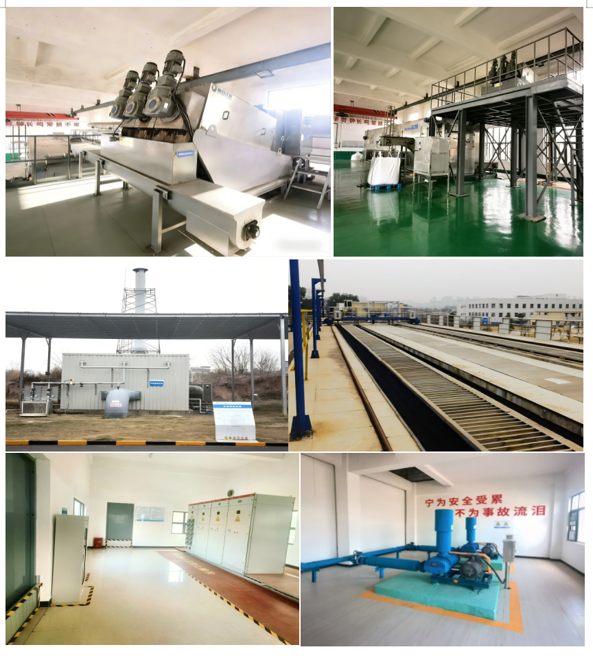

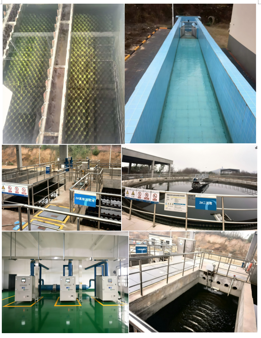

 厂区/项目地全景照片及主要工艺设备照片
