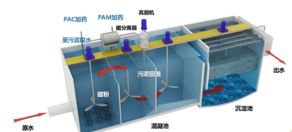

原污水通过物理处理段,该段由集水池、粗格栅、提升泵、细格栅和旋流沉砂池组成,可截留漂浮物、悬浮物和泥沙等;沉砂池排放水进入生化处理段,该段由厌氧区、缺氧区、好氧区和沉淀池串联组成,以活性污泥为载体,实现对污水中有机污染物有效去除,同时达到脱氮除磷效果;沉淀池排放水进入磁混凝沉淀段,该段通过投加PAC、磁粉和PAM,对处理水中的总磷、悬浮物等污染物进行深度削减;沉淀池排放水经二氧化氯消毒后达标排放。
3、技术工艺/装备特点
磁混凝沉淀工艺是常规混凝、絮凝的升级工艺,通过投加磁粉,粉末状的磁粉不混凝过程中的絮体结合,形成以磁粉为凝结核的稳定絮体。由于磁粉的比重是水比重的5.3倍,使结合有磁粉的絮体比重迅速提高,此种絮体自流进沉淀池后,几分钟内即可实现快速沉降,沉降速度可达每小时40米,是常规混凝沉淀的20倍,同时此过程使混凝絮凝反应的架桥、吸附、扑捉能力得到进一步提升,强化了处理效果,使磁混凝沉淀系统完美升级。
