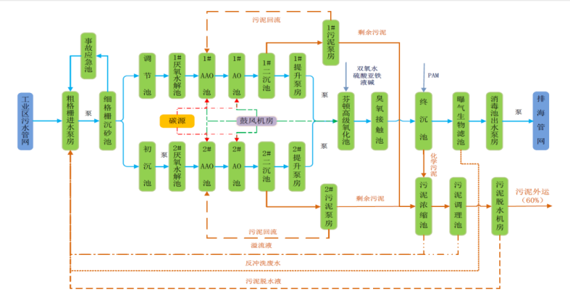

二级生化段:采用 AAO(厌氧-缺氧-好氧)+AO(缺氧-好氧)串联工艺,利用兼性菌、硝化菌、反硝化菌的协同作用,在厌氧段释放磷、缺氧段脱氮、好氧段降解 COD 及硝化,双重生化单元强化氮、磷及有机物去除效率,适配工业污水高氮、高 COD 特性;
深度处理段:芬顿高级氧化反应器通过 Fe2+催化H2O2生成强氧化性・OH(羟基自由基),破解化工医药废水中难降解芳香族、杂环类污染物;
配套装备:曝气系统通过溶解氧浓度,调节曝气强度;格栅实现自动化除污,减少人工干预;曝气生物滤池通过填充高比表面积的多孔滤料构建生物膜载体,结合底部曝气形成“生物降解 + 物理截留”双重作用强化固液分离,保障出水悬浮物达标。

工艺/装备流程图

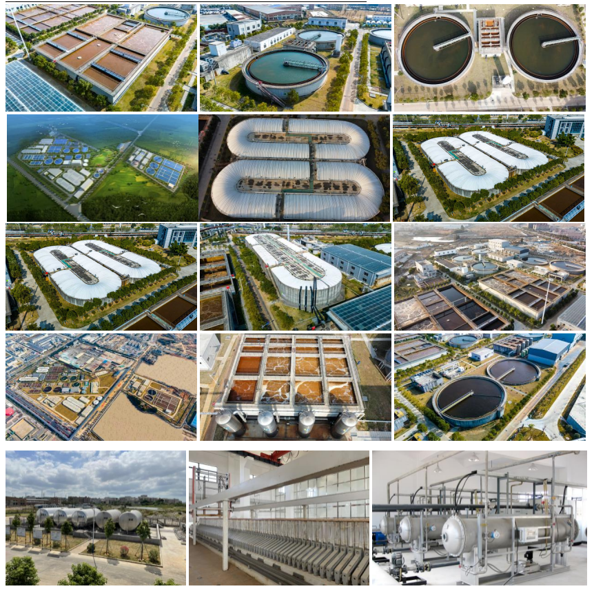

厂区/项目地全景照片及主要工艺设备照片
