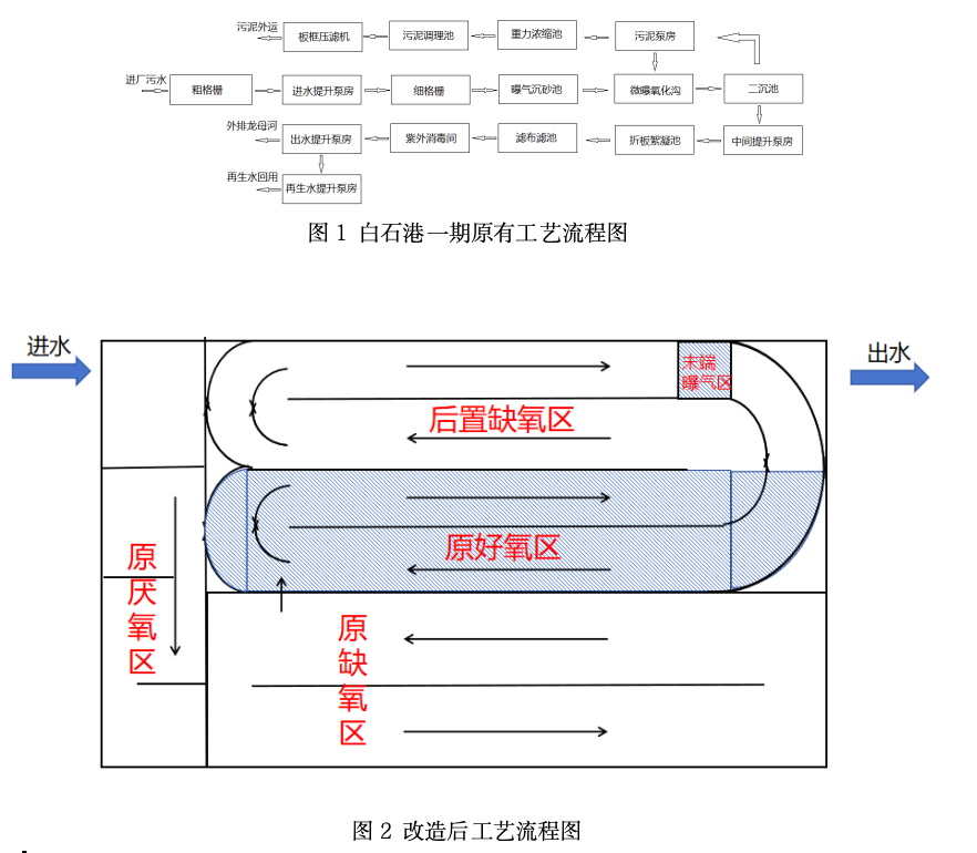

改造后的运行模式核心原理在于:前端厌缺氧区利用进水中有机物作为碳源进行反硝化并完成内碳源储存,中部好氧区完成有机物降解和硝化作用,后置缺氧区则利用内源代谢产物和残留碳源进行二次反硝化,末端曝气则规避长时间缺氧带来的释磷风险。通过将内回流比控制在100%以下,缓解原缺氧反硝化压力,也避免了高溶解氧回流液对缺氧环境的破坏,同时达成脱氮效果的稳定。
3、技术工艺/装备特点
(1)极简原位改造,无需新增构筑物、无需停产施工,仅通过曝气区域重构和内回流参数调整即可完成工艺转换,最大限度降低改造门槛和风险。
(2)节能降耗明显,曝气区域减少50%,直接降低曝气设备运行能耗;灵活调控内回流,减少泵的耗能和磨损;通过末端缺氧区设计,充分利用微生物内源代谢产物和残留碳源进行二次反硝化,在不外加碳源条件下实现脱氮率提升35.6%,明显降低药剂投加成本。
(3)调控灵活度高,该运行模式可根据进水水质水量变化动态调整曝气区域分布和运行参数,在不同季节、不同负荷条件下灵活切换运行策略,既可在低碳源工况下深度脱氮,也可在高负荷期恢复传统模式,为应对水质波动提供了充足的操作弹性。

工艺/装备流程图

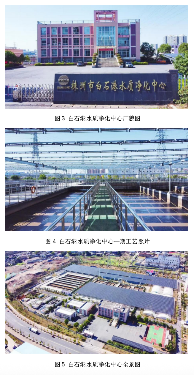

厂区/项目地全景照片及主要工艺设备照片
