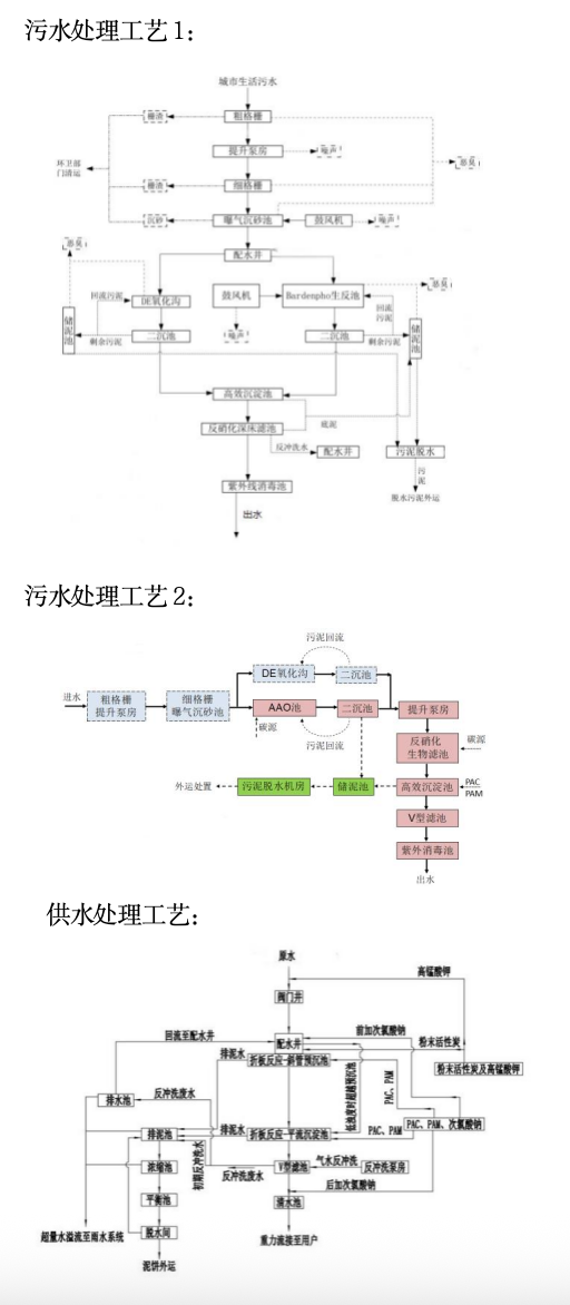

项目技术工艺/装备简介
1、技术工艺/装备名称
污水工艺:预处理+生化处理(AAO、DE氧化沟、Bardenpho)+二沉池及深度处理+消毒工艺
供水工艺:预处理+一、二级折板絮凝沉淀+V型滤池+消毒工艺
2、技术工艺/装备原理
污水工艺原理:预处理单元通过物理作用,将厂区进水中大颗粒物质去除;生化单元采用活性污泥法,通过厌氧、缺氧、好氧环境的协同调配,使微生物持续进行特定生物反应,去除污水中的污染物质(BOD5、CODCr、TP、TN、氨氮等);二沉池通过污泥吸附及重力沉淀作用稳定实现固液分离,保障水质清澈度;深度处理单元通过生物降解、化学混凝、重力沉降及物理过滤等方式协同配合,进一步降低污染物浓度,实现处理水质达到准Ⅳ类标准;消毒单元通过投加消毒药剂或紫外线消杀方式将粪大肠菌群数稳定在安全范围内。
供水工艺原理:预处理单元通过投加药剂,氧化分解有机物、除臭、除味,并改善后续工段混凝效果‌;一二级絮凝处理单元通过混凝和重力沉降作用,去除大部分悬浮物和胶体杂质;滤池单元通过特定滤料的物理截留作用进一步去除细小悬浮物和部分细菌病毒,降低水浊度。消毒单元通过投加消毒药剂杀灭水中残留的病原微生物。
1、技术工艺/装备特点
污水工艺:出水水质稳定达标;工艺运行平稳;系统抗冲击性强;自动化程度高;运行调控灵活。
供水工艺:絮凝效果优异;水头损失小;运行效果平稳。
4、应用工业领域
污水工艺:市政污水处理、农村污水处理、工业废水处理
供水工艺:居民供水。
工艺/装备流程图
