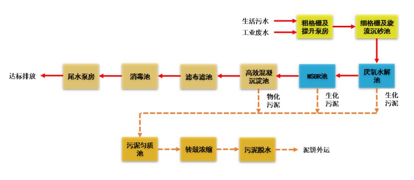

1、技术工艺/装备名称
MSBR 生物处理系统 + 高效混凝沉淀 + 深度过滤工艺
2、技术工艺/装备原理
MSBR 工艺将 A²/O 生物脱氮除磷工艺与 SBR 运行方式有机结合,兼具连续流和序批式反应的优点。系统通过厌氧、缺氧和好氧环境的周期切换,实现有机物降解及氮、磷的高效去除,并具备良好的耐冲击负荷能力。
通过精细化控制进水方式、反应时间、溶解氧浓度及污泥回流条件,MSBR 系统可在高比例工业废水混入、水质水量波动较大的工况下,维持微生物群落结构的稳定性,具备较强的抗冲击负荷能力和运行安全性。
在生化处理出水后,系统进一步设置高效混凝沉淀及深度过滤单元,通过投加混凝药剂并强化固液分离过程,有效去除生化出水中残余悬浮物、胶体物质及部分溶解态磷。深度过滤单元对细小颗粒物及难沉降污染物进行进一步截留,形成“生化处理 + 深度强化处理”的多重保障体系,确保出水水质长期稳定达到国家及地方排放标准要求。

工艺/装备流程图

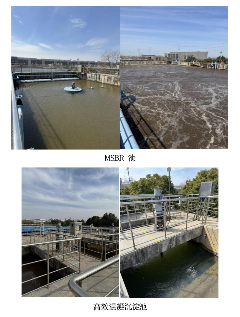

厂区/项目地全景照片及主要工艺设备照片
