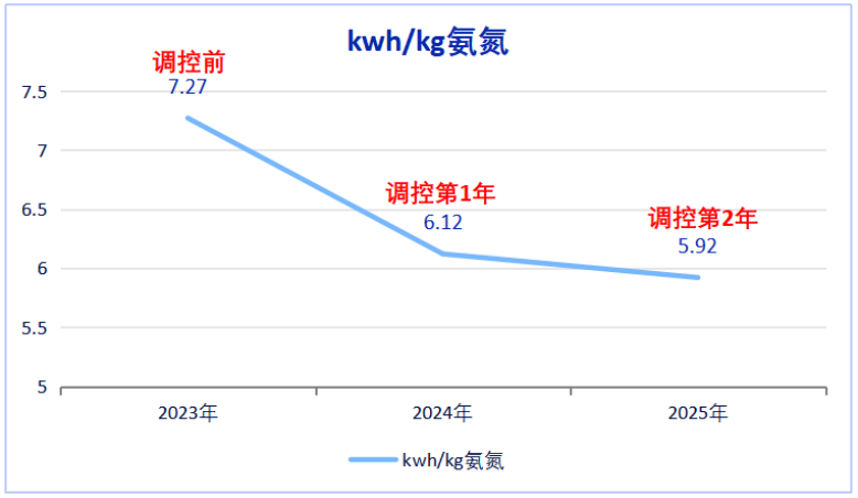

1、实施效果
八字桥二期工程经精准曝气系统调控后去除氨氮所需电单耗有明显降低:精准调控前,2023年的电单耗为7.27kwh/kg氨氮,调控第1年降至6.12kwh/kg氨氮,调控第2年降至5.92kwh/kg氨氮。
图1 精准曝气调控前后去除氨氮电单耗变化
