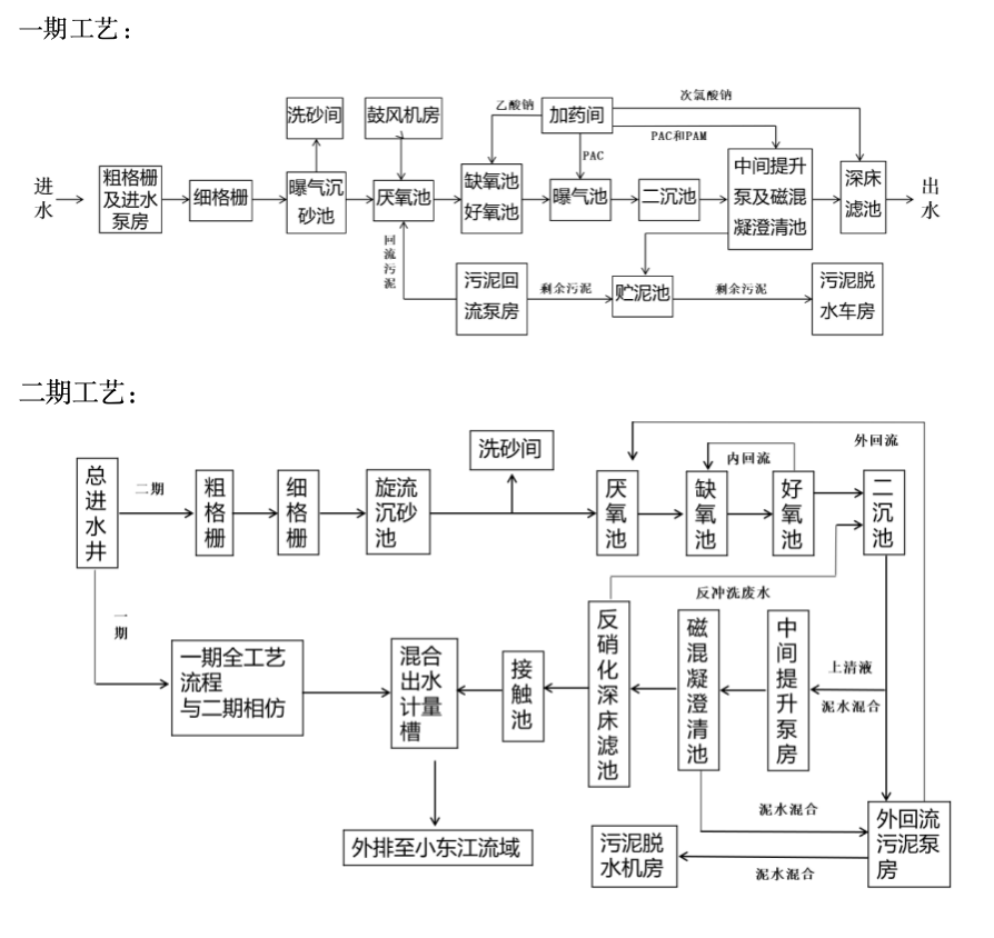

工艺精准优化控制:通过精准曝气控制,将生物池好氧段溶解氧浓度稳定控制在2.0-3.0 mg/L的最佳区间。结合在线水质仪表数据,动态调节乙酸钠等投加量,实现了出水氨氮、总氮稳定达标率100%。通过实施精细化管理,关键能耗物耗指标大幅下降。整体能耗、药耗较接管前同期对比降低20%以上。根据进水负荷变化,灵活调节生化系统内、外回流比,优化污泥排放策略,确保了高效的脱氮除磷效果。对脱水机运行参数(如差速、转速)进行精细化调节,保障了出厂污泥含水率稳定达标。水厂建设先进的化验室,一方面依据化验结果精准调节生产参数,确保处理效果达标,同时降低运行成本。另一方面针对厂内使用的多种药剂开展系统的实验筛选,确定最优药剂型号与配伍方案。
工艺/装备流程图

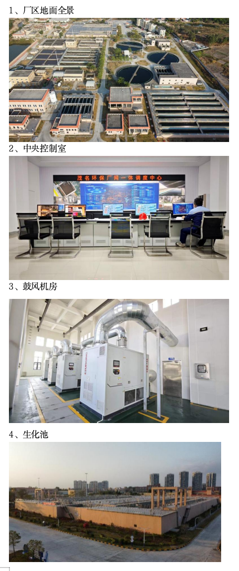

厂区/项目地全景照片及主要工艺设备照片
