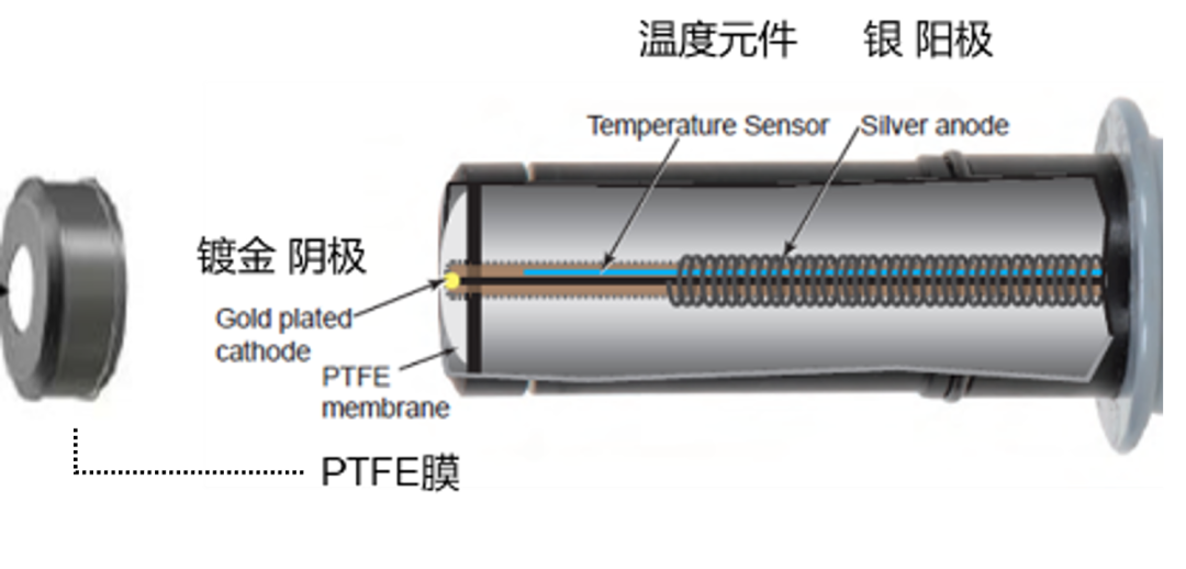

什么是极谱法(覆膜法)?
采用覆膜式结构,由电解液腔、膜帽和测量电极(两电极或者三电极)组成。
测量原理:
膜帽覆盖电解液腔,仅允许次氯酸(HOCl)分子自由扩散进入,而阻挡次其他离子、悬浮物和有机污染物进入电解液腔。HOCl穿透膜后在电极表面发生电化学反应,具体原理与原电池或三电极系统相同,取决于覆膜电极的测量电极采用的结构。
结构示意图如下图所示:
113_3_1757988902.png?wx_fmt=png
优点:
1. 膜帽能阻碍其他物质进入测量腔体,具有较强的抗干扰能力,适用于复杂的水质。
缺点:
1.低余氯响应差:相比于裸露的三电极恒压法,次氯酸渗透进膜帽需要一定的时间和浓度差,低余氯时灵敏度不如裸露的三电极恒压法。
2.膜堵塞风险:含脂质、表面活性剂的水体易堵塞膜孔,无氯环境下微生物也会堵塞膜孔,导致信号漂移或响应延迟,甚至无法测量。
3. 使用成本高:膜帽和电解液需要定期更换(一般6~12个月),增加耗材成本和人工成本。

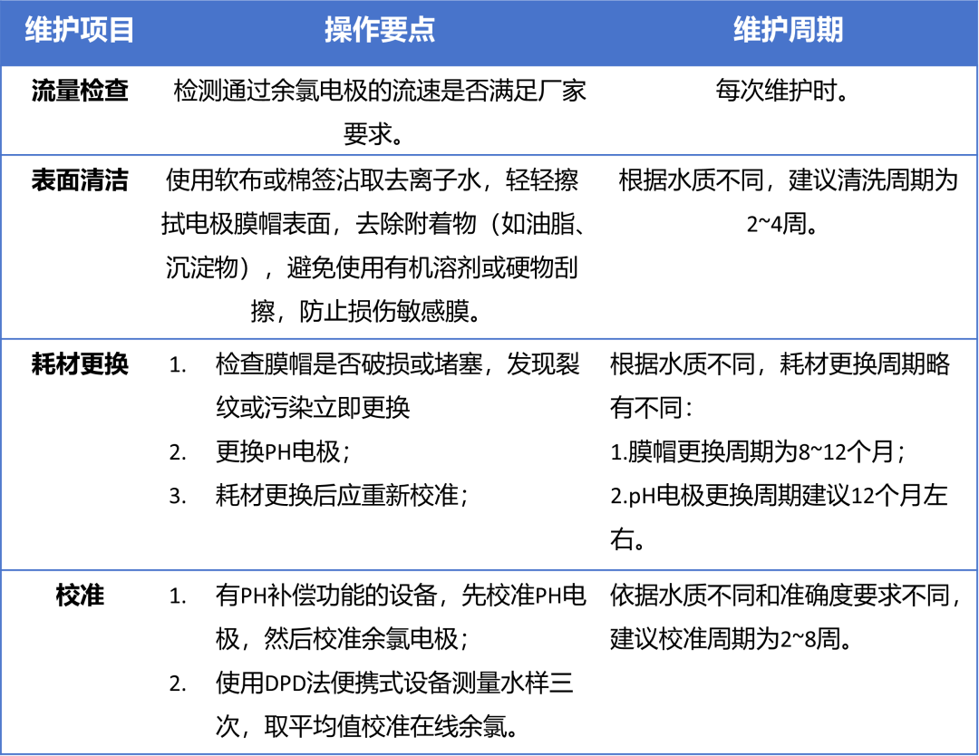

1.极谱法余氯电极维护
113_10_1757988902.png?wx_fmt=png
2.微电子余氯电极维护
113_11_1757988902.png?wx_fmt=png

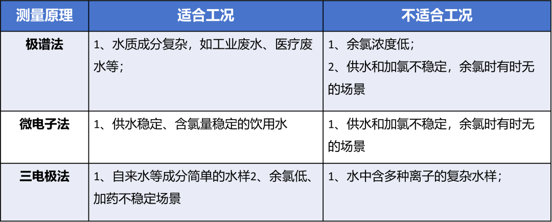

消毒剂分析仪在供水、废水处理、食品安全等行业都有广泛引用。每个工况有自己的水质特征,在选用电极法余氯进行测量时,需要结合应用行业的水质特征和各方法的优劣势进行选择,建议重点考虑如下方面:
1.测量原理选择:
极谱法(覆膜法)余氯电极由于其覆膜结构,具有抗干扰能力强的特点,同时也存在膜帽堵塞的风险,适合水质成分复杂且余氯值较高的场景。
微电子余氯电极的膜帽同样有堵塞的风险,适合加氯稳定的规模水厂出厂水余氯监测。不适合频繁停水、余氯含量不稳定的场景。
总结极谱法和三电极法适用工况如下表所示:
113_14_1757988902.png?wx_fmt=png

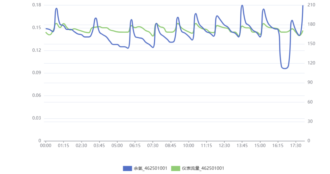

3.稳流功能
电极表面流速对余氯测量影响很大,如下图所示,没有稳流功能的设备,在流速发生变化时,余氯值变化明显,因此建议选择具备稳流功能的监测设备。
113_15_1757988902.png?wx_fmt=png
