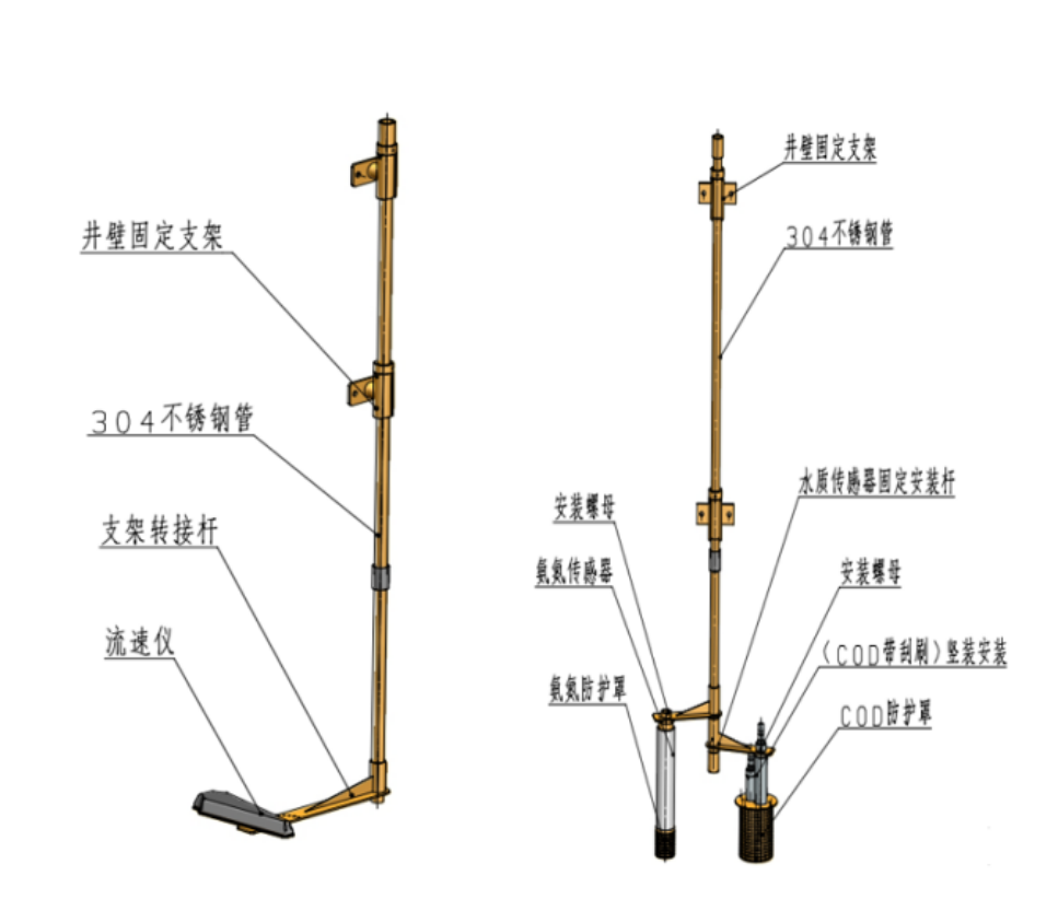

方案一:硬连接安装(推荐井深 ≤ 5m)采用模块化钢管组装,将传感器固定在杆件底部,从井口插到底部,适用于浅井工况。
优势亮点:无需井内焊接,仅在井口设固定连接点,安装便捷;模块化设计,安装过程快速且操作简单;后期维护时,可直接从井口提起整根杆件,无需下井;结构稳定,不易偏位或随水流摆动。
局限性:不适用于井深超过5米或流速较大的场景。

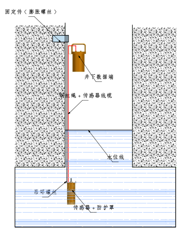

方案二:软连接安装(推荐井深 ≥ 6m)采用钢丝绳连接,将传感器悬挂至井底,适合深井但流速适中的工况。
优势亮点:不受井深限制,适用于6米以上深井;后期维护同样无需下井,只需从井口提拉传感器即可;可结合井口锁扣系统,防止设备盗损或意外脱落。
局限性:钢丝绳可能因水流摆动导致设备偏位,不适用于流速过大的管段。

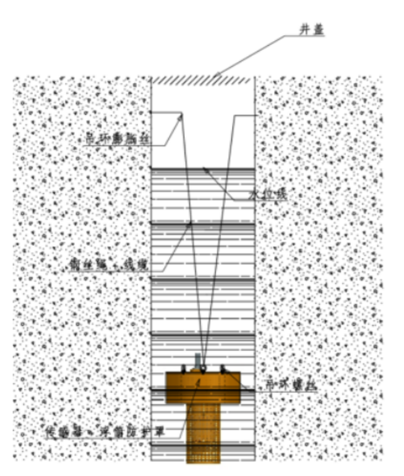

方案三:浮筒式安装(推荐井深大 + 流速大)采用浮筒定位装置+柔性限位系统,使传感器随水位自然浮动,适合极端复杂工况。
优势亮点:适用于高流速、深井场景,设备能自动回避水流冲击;同样支持从井口提拉维护,无需井下作业;模块化浮筒结构,可根据井深与工况需求定制化设计;高抗冲击能力,数据监测稳定可靠。

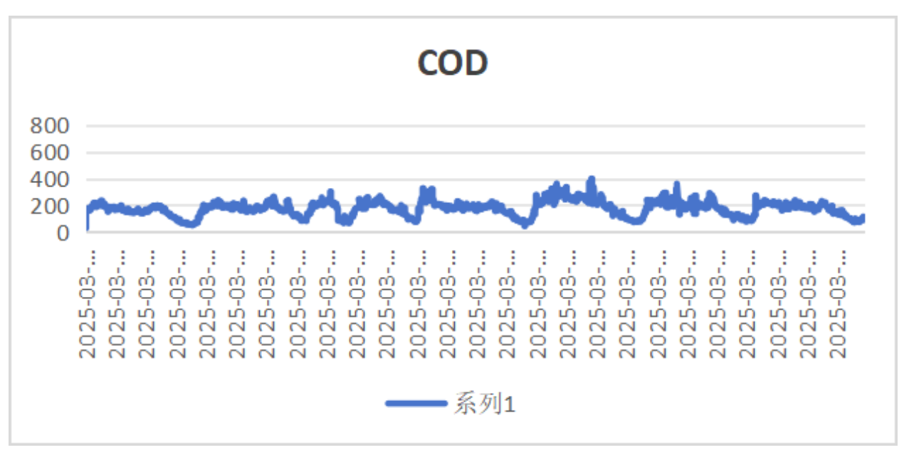

在近期某项目中,针对一个井深达15米、井内流速较大的复杂点位,客户要求后期运维尽量避免下井操作,同时确保数据长期稳定可靠。
天健创新的技术团队根据实际情况,选用了浮筒式安装方案,并定制了浮筒角度与安装位置:
1. 实现传感器随水位自适应定位,抗冲击能力强;
2. 后期维护时,运维人员可直接在井口提拉设备,清洗、更换耗材安全高效;
3. 设备运行后表现优异,客户对安装效率与数据质量均给予高度认可。
