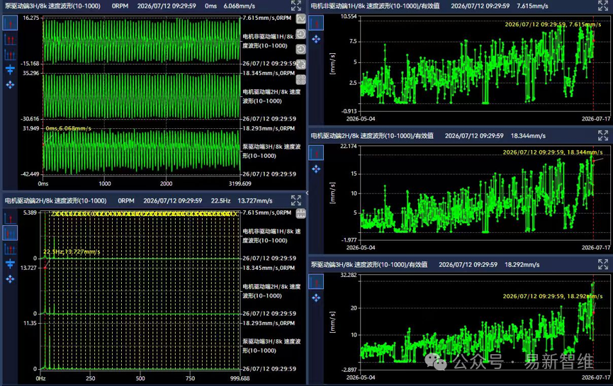

7月12日上午9点30分,系统后台自动捕捉到这台离心泵电机与泵端振动加速度值明显抬升,时域波形近似正弦波,频谱以转频成分为主。

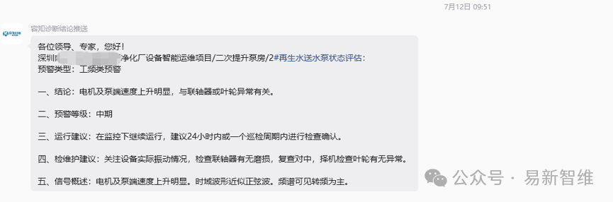

诊断分析师快速研判,09:51就直接在系统和用户工作群推送了预警和诊断结论:设备异常与联轴器不对中或叶轮异常高度相关,建议24小时内现场核查。

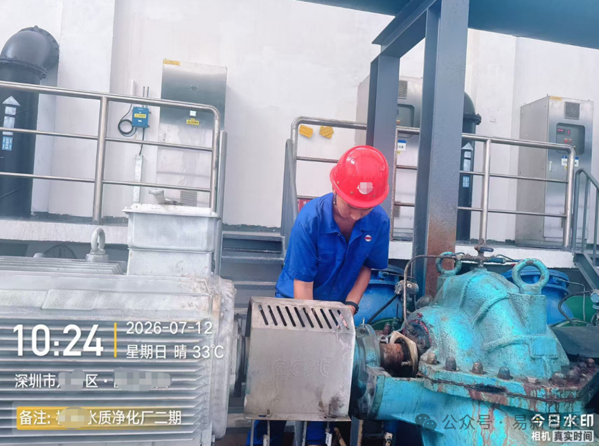

用户于当天上午10点37分到场检修,初步检查没有找到具体原因,稳妥起见先安排停机,计划后续深度排查。

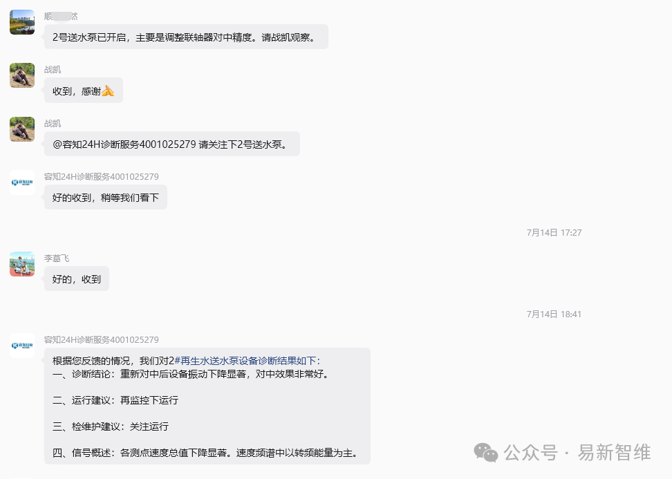

7月14日,用户检维修团队重点调整了联轴器对中精度,完成后开机试运行,专门向我们发出协助复查检修效果的请求。

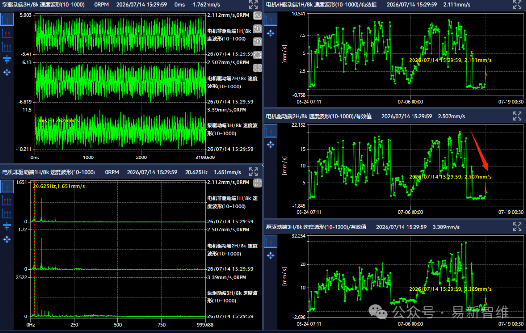

当天18点41分我们通过后台数据给出明确反馈:重新对中后设备振动值显著下降,本次对中调整效果良好,设备可正常投入运行。
