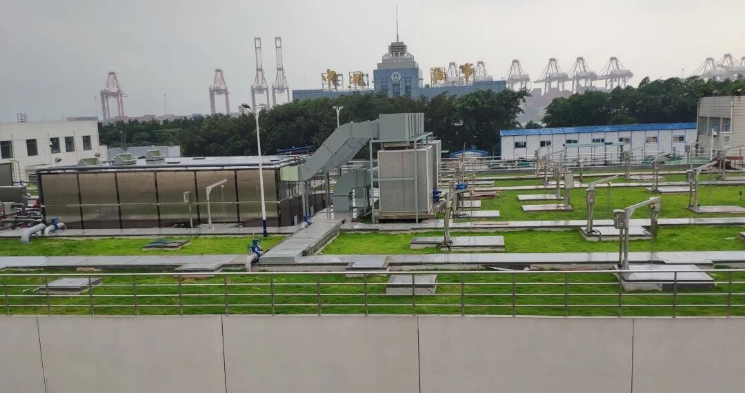

1999年投产的深圳蛇口水质净化厂,在2018年提标扩能后解决了"量"的问题,却留下一个"效"的缺口——设备程控率低,人工干预占比高达35%——这就是它的个性问题:不是设备不够新,而是设备"不听话、看不见、联不上"。不是工艺不够好,而是工艺"算不准、联不动、控不精"。在有限预算下完成智慧化升级,考验的不是技术本身,而是对工艺的理解深度和对设备的判断精度。
