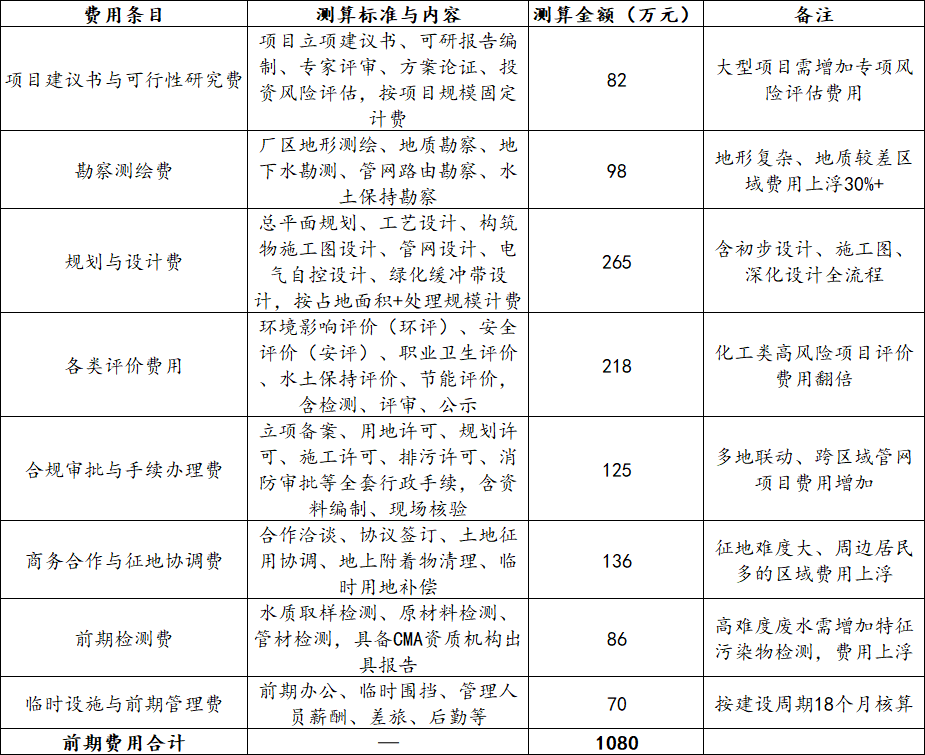

    (二)项目前期费用
    前期费用为项目开工前所有合规办理、技术咨询、商务对接、勘察设计类支出,属于刚性一次性投入。该费用不随后期水量、运行情况变化,通常占项目总投资比例约6%—8%。
    表3-1 2万吨/天工业污水处理厂前期费用投资明细

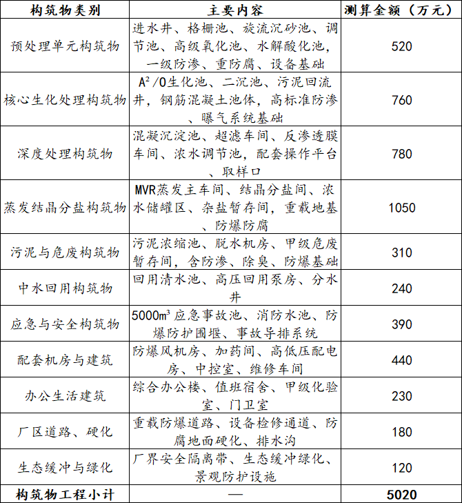

    1.厂区构筑物工程费用
    厂区构筑物是污水处理核心载体,包含所有工艺池体、机房、污泥用房、危废暂存间、加药间、风机房、配电房、办公生活楼等。
    表3-2 2万吨/天工业污水处理厂构筑物工程费用投资明细

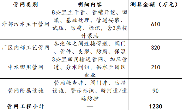

    2.管网工程费用
    该部分主要包括污水收集主干管网、厂区内部工艺管网、中水回用管网三部分。
    表3-3 2万吨/天工业污水处理厂管网工程费用投资明细

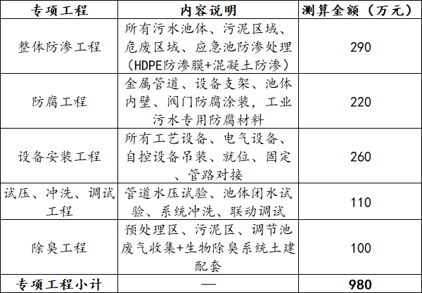

    3.安装、防腐、防渗及专项工程费用
    工业废水具备腐蚀性、渗透性,所有池体、管道、设备基础必须做高标准防渗、防腐处理,属于必备专项工程。
    表3-4 2万吨/天工业污水处理厂专项工程投资明细

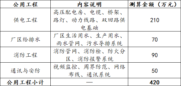

    4.厂区配套公用工程
    主要包含供电、供水、排水、通讯、消防、照明等公用配套。
    表3-5 2万吨/天工业污水处理厂公用工程投资明细
