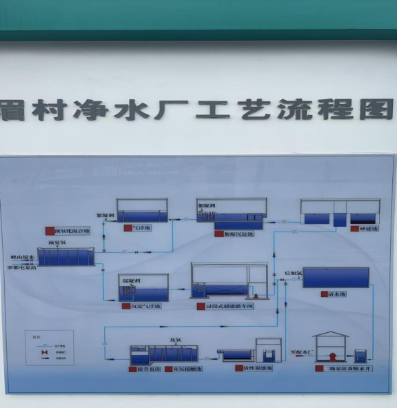

(1)沉淀气浮池设计规模10万m3/d,共两座,单座规模5万m3/d、每座独立3格,分上下两层。上层为机械混合池、折板絮凝区、沉淀池出水指型槽、气浮区,下层为沉淀区。每格沉淀气浮池设置机械混合池,停留时间约63秒。絮凝采用折扳絮凝,絮凝时间取19min,分三级絮凝。气浮接触区上升流速16.5mm/s,气浮接触时间121.2s,溶气水回流比10%。气浮出水通过设置在池体下部的孔板出水。
(2)超滤膜车间设计规模11万m3/d。 膜滤池设2排,双排对称布置,每排5格,共10格,膜设计通量24.8L/(m2.h)。
(3)臭氧发生及接触反应综合车间
·提升泵房与臭氧接触池合建,布置于臭氧接触池西侧,配置潜水轴流泵 4 台,3 用 1 备。
·臭氧接触池紧贴中间提升泵房布置,采用全封闭结构,分为独立二格,有效水深 7.0m,接触时间 15min。接触池分 3 次曝气头曝气接触,采用微孔曝气,接触池内逸出的臭氧经负压收集、热催化剂破坏分解成氧气后排入大气。 臭氧发生器间布置于臭氧接触池上方,按 20 万 m3 /d 建设。配置 3 台 20kg/h 臭氧发生器,单机额定功率 170kW/h ,2 用 1 备,应急时 3 台全开。
·冲洗机房布置于臭氧接触池北侧,包含冲洗水泵和鼓风机。冲洗水泵设置 3 台,2 用 1 备。鼓风机房设置 2 台,1 用 1 备。
(4)滤池采用翻板滤池,设 1 座,规模 20 万 m3 /d。滤池呈单排布置,共分 9 格,单格过滤面积 96m2,空床滤速 11.1m/h。活性炭粒径 8~30 目,厚度 2.78m,空床停留时间 15min。活性炭层下设厚度0.6m砂过滤层和厚度 0.45m支承层。活性炭砂滤池采用面包管布水布气系统。滤池反冲洗方式为气水反冲。冲洗水源来自冲洗泵房,水冲强度调节通过运行水泵台数及变频运行联合控制,冲洗气源来自鼓风机房。

工艺/装备流程图
