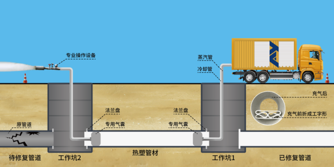

项目技术工艺/装备简介
1、技术工艺/装备名称
FIPP原位热塑成型内衬修复技术
2、技术工艺/装备原理
将工厂预制的热塑性衬管加热软化后拖入待修管道,通过蒸汽加压使其膨胀紧贴原管内壁,冷却后形成高强度内衬管,实现结构性修复。
3、技术工艺/装备特点
·可适应多弯角、变径及严重错位管道
·衬管工厂预制,现场仅物理变化,施工快(单段数小时)
·内衬管连续无接口,耐腐蚀、寿命长
·适用于给水管道,无化学污染
·设备紧凑,占地小,适合城市复杂环境
4、应用工业领域
市政给水管道修复、老旧管网更新、弯曲管道非开挖修复
工艺/装备流程图
