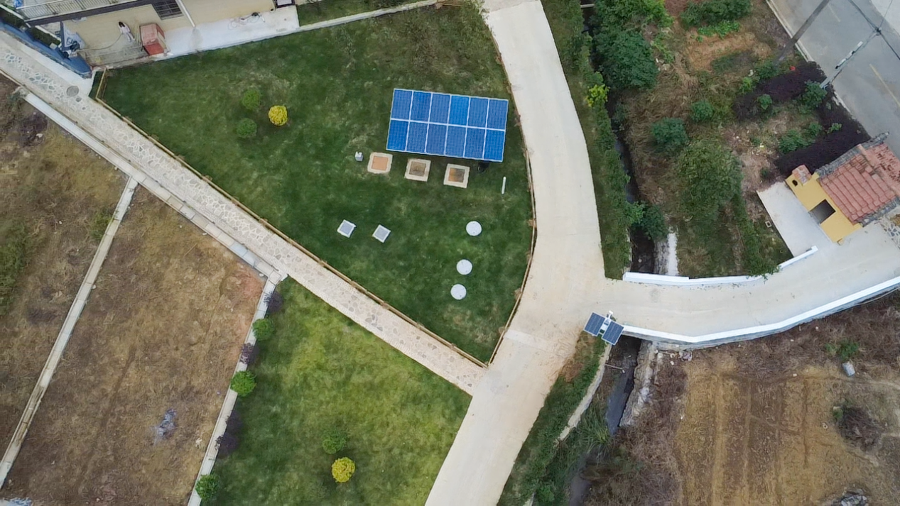

CHtank卧罐
2、技术工艺/装备原理
一体化污水处理设备采用以“同步硝化反硝化(简称SND)”为主工艺的CHtank卧罐
户用生活污水通过化粪池去除较大的夹杂质和固形物后,经过管道收集流入格栅调节池。然后污水由泵均匀提升至中国罐卧罐,在SND区中放置有高效的SND生物量递增海绵填料,由于受氧扩散的限制,在填料内外部产生溶解氧梯度,形成内缺氧、外好氧的微观环境,实现有机物、氨氮和总氮的同步降解。污水经SND区处理后流入沉淀区,进行污泥及杂质的截留,降低SS后达标排放。
3、技术工艺/装备特点
(1)设备采用太阳能供电,解决农村污水治理“供电难、成本高、运维弱、稳控难”的行业痛点。
(2)设备采用SND(同步硝化反硝化)工艺,可大幅缩减占地面积,降低基建成本;无需内回流,降低运行能耗,故障点少;剩余污泥产量显著降低,大幅减少污泥清运、处置的频次与成本。
(3)设备采用气泵供气,能耗低、噪音低、易于维护,采用气提回流装置,减少机械故障点。
厂区/项目地全景照片及主要工艺设备照片
