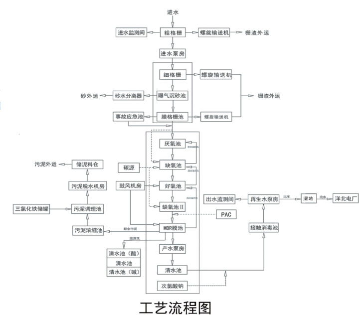

项目技术工艺/装备简介
1、技术工艺/装备名称
综合废水(含深度处理)工艺
预处理+AAOA生化池+MBR深度处理+次氯酸钠消毒
(1)预处理工艺
调节池及提升泵池+粗格栅+细格栅+曝气沉砂池+事故池
(2)生物处理工艺
AAOA生物池
(3)深度处理工艺
MBR膜工艺+次氯酸钠消毒
(4)污泥处理工艺
药剂调理+板框压榨
2、技术工艺/装备原理
本水厂工业废水采用AAOA+MBR工艺:以厌氧缺氧好氧缺氧多级生化反应为核心,通过微生物协同作用高效去除污水中有机物、氨氮、总氮、总磷等污染物,再依托MBR膜组件实现高精度固液分离,大幅提升泥水分离效率与出水水质,实现污水深度处理与稳定达标排放,同时满足再生水回用要求。

工艺/装备流程图

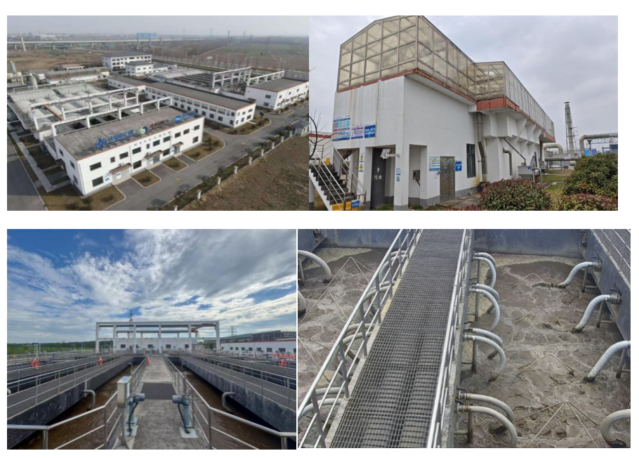

厂区/项目地全景照片及主要工艺设备照片
