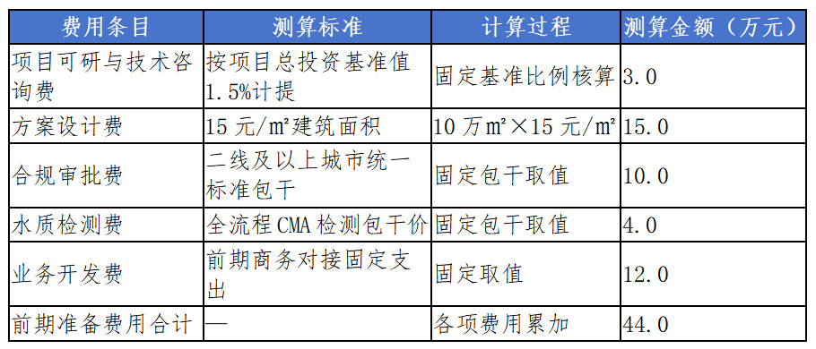

  • 方案设计费:包含制水机房专项设计、小区管网路由规划、入户安装方案、系统调试设计等全部设计板块;
  • 合规审批费:用于涉水卫生许可、项目备案、环评备案、工程报备等全套资质手续办理,含资料编制、现场核验等相关费用;
  • 水质检测费:覆盖前期水源普查、方案验证检测、竣工验收全流程检测,由具备CMA资质机构出具合规检测报告;
  • 业务开发费:用于开发商及物业合作洽谈、协议签订、前期场地协调及相关履约保证金等商务对接落地支出。
  • 以1000户、总建筑面积10万㎡的标准小区为例,项目前期建设费用约为44万元。 具体计算及取值如下:
    表3-1  前期费用计算明细表
    113_6_1779775542.png?wx_fmt=png&from=appmsg

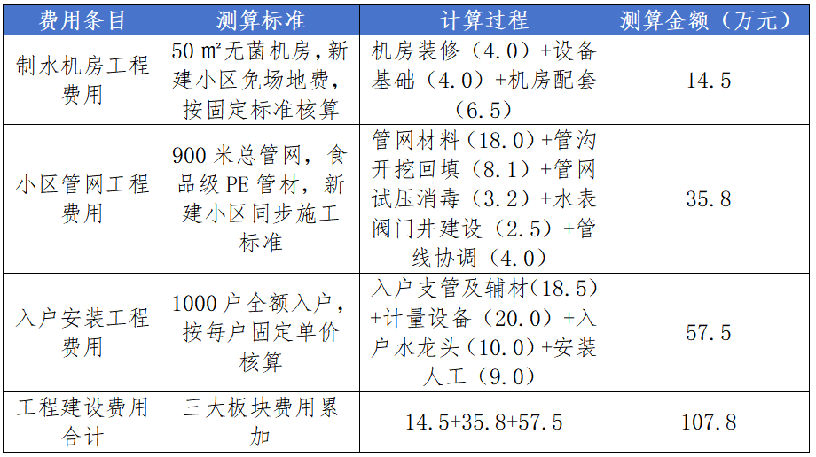

    (二)工程建设费用
    工程建设费用为项目核心硬件投入,占总投资比重超50%,属于新建小区同步施工标准造价 。目前主要分为三大板块,具体条目及主要内容如下:
    1、制水机房工程费用
    制水机房作为项目核心处理枢纽,通常按50㎡标准化无菌机房配置(新建小区开发商免费提供场地,仅核算装修及配套工程费用),具体支出条目包括:
    • 机房租赁/建设费:用于机房场地租赁或新建,新建小区无此项支出,老旧小区需额外核算场地租赁费;
    • 机房装修工程费用:用于机房地面、墙面、吊顶全工序装修,采用食品级环保材料,满足防潮、无菌、通风、防渗漏专项要求;
    • 设备基础工程费用:用于制水设备、水箱、水泵专用基础浇筑,含减震、找平、固定装置,适配设备承重需求;
    • 机房配套设施费用:包含专用通风系统、防爆照明、安防监控、排水系统、防雷接地装置,满足设备散热、机房安全、应急排水等功能需求。
    2、小区管网工程费用
    管网工程通常采用食品级PE国标管材,按主管网+楼栋支管合计长度核算(新建小区同步施工,无道路切割额外支出)。具体支出条目包括:
    • 管网材料费用:含管材、管件、阀门等核心材料,采用国标食品级PE管材,耐腐蚀、无二次污染,适配直饮水输送标准;
    • 管沟开挖与回填费用:含管沟开挖、土方外运、分层回填、压实等全工序,新建小区无原有管线破坏及道路修复额外费用;
    • 管网试压、冲洗、消毒费用:含压力测试、管道冲洗、无菌消毒,遵循建筑给排水施工验收规范,确保管网无渗漏、无污染;
    • 水表井、阀门井建设费用:含井体浇筑、井盖、防水处理,每栋楼配置1座,方便后期管网维护及计量管控;
    • 管线协调费用:用于管网布局协调,新建小区提前规划,无交叉整改费用,老旧小区此项费用会相应上浮。
    3、入户安装工程费用
    按小区住户全额入户标准核算,含入户相关材料、设备及安装人工。 具体支出条目包括:
    • 入户支管及辅材费用:含入户PE支管、接头、卡扣、穿墙密封件等全套辅材;
    • 计量设备费用:采用智能IC卡预付费水表,含安装调试,支持远程抄表、预付费、欠费关阀等功能,适配后期智能化管理;
    • 入户水龙头/水嘴费用:采用食品级304不锈钢直饮水专用龙头,不含铅、无异味,适配直饮水出水标准;
    • 安装人工费用:含打孔、布管、设备安装、调试等人工支出,新建小区施工难度低,无额外打孔加固费用。
    表3-2  工程费用计算明细表
    113_7_1779775542.png?wx_fmt=png&from=appmsg
