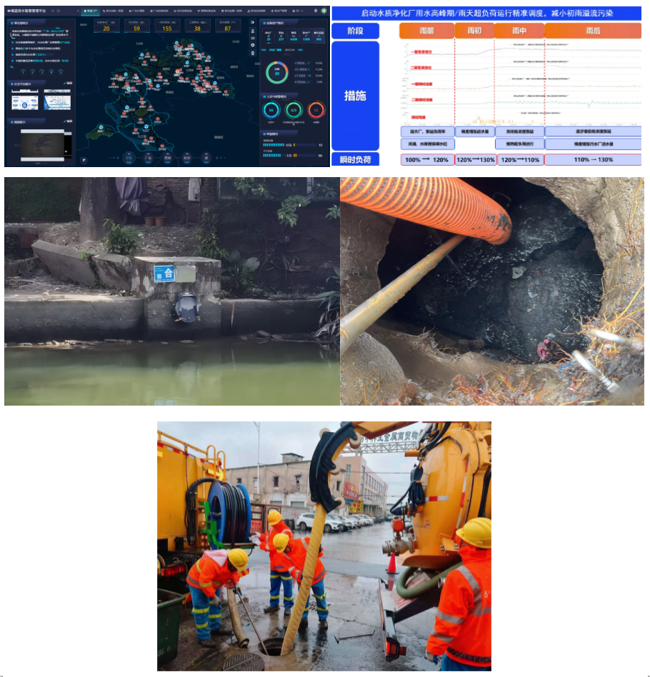

项目技术工艺/装备简介
1、技术工艺/装备名称
主要技术工艺装备如下:

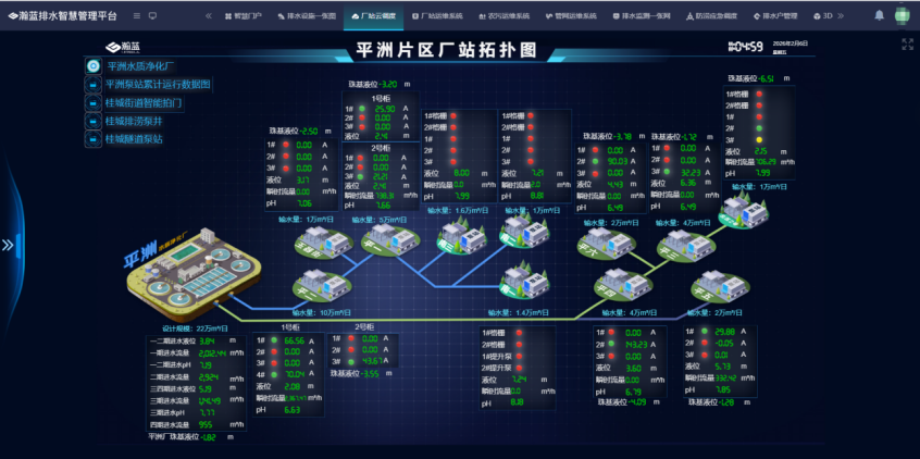

①积极打造国内排水系统设施全要素标杆智慧平台。以信息化、智慧化为依托,建设包含排水设施一张图、排水监测一张网、管网运维、厂站云调度等8大核心功能的瀚蓝排水智慧管理平台,同时把佛山南海区各镇街地图、污水管线、雨水管线、泵站、污水厂、智能拍门、河涌等空间数据整合打造成全要素的GIS地图服务,便于水务部门、水利部门、运维单位、排水户等用户协同使用;同时,借助智慧平台积极打造厂站网全流程无人化自动控制的ECO模式,实现厂、站、网、源等设施“雨前预判—雨初响应—雨中调控—雨后复盘”水量水质的精准智能调度。
②应用先进高效清疏装备,有效缓解“零存整取”溢流风险。通过使用行业领先、作业高效的联合清疏车,对末端截污排口实施应急清掏,缓解“零存整取”溢流风险,降低河涌自净负荷。
③智能截污拍门。以信息化、物联网和视频监控等技术依托,实现末端截污拍门晴天截污、雨天排涝的灵活远程调度,切实解决水环境、水浓度等矛盾。
2、技术工艺/装备原理
主要技术工艺、装备原理如下:
①智慧平台。主要通过物联网技术、地理信息和人工智能等三大核心技术,把佛山南海区各镇街地图、污水管线、雨水管线、工废管线、泵站、污水厂等动静态数据进行数字化整合,同时开发了包括移动端、Web端且具有采集、管理、分析和输出等多种功能的智慧平台,实现了厂站网全流程无人化自动控制的ECO模式,同时对海量数据进行深度挖掘、智能分析和智慧预警,实现系统污水收集、处理及调蓄能力的最大化挖潜。
②联合清疏车。通过车辆的高压水射流疏通和真空负压吸污双系统协同作业,先以高压水清洗管道堵塞物、污垢,再用真空负压将污泥、杂物等吸入罐体,完成管道清淤、疏通与污物转运一体化。
③智能截污拍门。通过自动化、物联网和视频监控等技术改造,对传统的重力式拍门增加实时视频监控、远程控制等功能,调度人员通过智慧平台可对智能拍门实现晴雨天水质、水量的精准调度。
3、技术工艺/装备特点
①全要素感知:部署液位计、水质、水尺和视频等智能感知终端,实现对设施运行情况的全方位、全要素感知。
②智能调度:对全区排水设施实施一体化智能调度,积极探索厂站网全流程无人化自动控制ECO模式,大幅提高各水环境治理设施的工作协同性,优化各阶段调度效果,实现厂、站、网、河一体化精准调度。
③高效疏通作业:通过清疏车辆的同时冲洗吸污和污水循环利用(吸污后的混合污泥通过污水循环系统过滤后可作为冲洗用水)的特点,实现污水循环利用、边冲边吸和持续工作的高效清疏作业。
④智能截污拍门:解决传统拍门依赖水压差自动启闭,缺乏对水质、水量的自判断能力和容易造成“晴天溢流、雨天内涝”的痛点难点问题,本项目智能截污拍门通过集成传感器(液位、雨量等)、控制系统,实现了‌按需启闭、精准截流,切实解决水环境、水浓度等矛盾‌。

工艺/装备流程图
厂区/项目地全景照片及主要工艺设备照片
