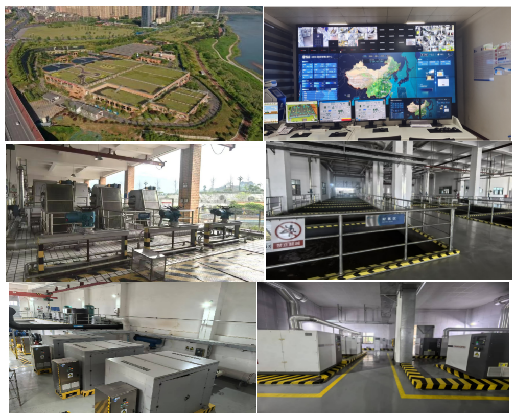

宜宾市南岸污水处理厂位于长江上游三江交汇处下游3公里,总占地98亩,设计规模10万吨/日,服务人口约覆盖34.88万居民,服务面积约覆盖25平方公里。一期工程(5万吨/日)于2007年投运,2019年完成提标改造;二期工程(5万吨/日)于2021年建成,采用半地埋式设计,实现“地上景观+地下治水”。项目采用“改良AAO+五段巴顿甫”双工艺并行,出水执行四川省岷江、沱江流域最严排放标准。配套1.5万吨/日中水回用系统,实现厂内水资源循环,尾水用于凤凰溪生态补水,构建“污水处理—再生利用—生态修复”系统循环模式。

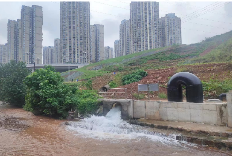

厂内建设1.5万吨/日中水回用系统,实现厂内绿化、配药、消防用水自给自足。再生水纳入城市再生水管网,服务市政绿化、道路清洗等;尾水作为生态补水排入凤凰溪,保障河道基流,提升水环境承载力,实现“水质提升—水系活化—生态修复”一体化效益。

环境效益——守护城市生态底色。一是2025年出水水质综合达标率100%。关键污染物去除率优于设计标准:COD 96.54%、氨氮 99.77%、总磷 98.97%、总氮 77.97%。二是污染物削减总量全年累计削减COD 6125.81吨、氨氮 678.48吨、总磷 87.54吨、总氮 701.72吨。三是生态补水贡献,全年再生水利用率100%,年生态补水量约500万立方米,用于凤凰溪生态补水和市政杂用水。

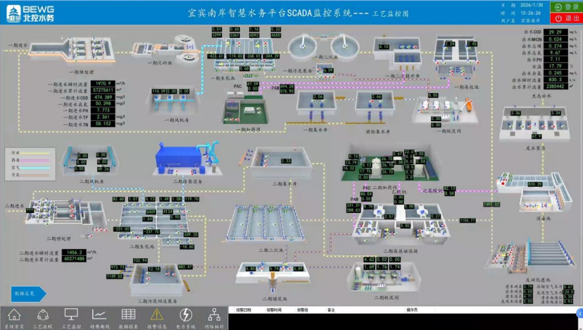

精确曝气智能控制系统:基于生化池实时工况动态调节曝气量的智能装备。
精确加药闭环控制系统:针对混凝除磷、消毒等环节的药剂精准投加装备。
分级分类智能报警系统:配套的故障预警与分级响应模块。
2、技术工艺/装备原理
精确曝气原理
基于生化池内溶解氧(DO)、污泥浓度(MLSS)、进水 COD/NH₃-N 等实时监测数据,通过活性污泥数学模型(ASM2d)与 PID 自适应算法耦合,动态调节曝气支管电动阀门开度及鼓风机频率。
当好氧区 DO 浓度低于设定阈值时,系统自动增大曝气强度;当 DO 浓度过高时,实时降低曝气量,在保障微生物代谢效率的同时,避免过度曝气造成的能耗浪费。
精确加药原理
以进水流量、水质(TP、浊度等)为前馈参数,结合出水水质反馈数据,通过算法自动计算药剂(PAC、PAM、次氯酸钠等)的投加量,驱动加药泵变频调节或计量泵精准投加。
当进水 TP 浓度升高时,系统实时提升除磷药剂投加量;当出水浊度稳定达标时,自动降低混凝药剂投加量,实现药耗与处理效果的动态平衡。
分级分类报警原理
预设 “预警、一般故障、重大故障” 三级阈值,针对设备异常(泵组过载、仪表离线)、水质超标(出水 NH₃-N/TP 超标)等不同类型事件,触发对应等级的报警推送(现场声光报警、运维人员APP及电话通知、中控室弹窗提示),并联动预设应急处置逻辑(如备用设备自动切换)。

工艺/装备流程图
厂区/项目地全景照片及主要工艺设备照片
