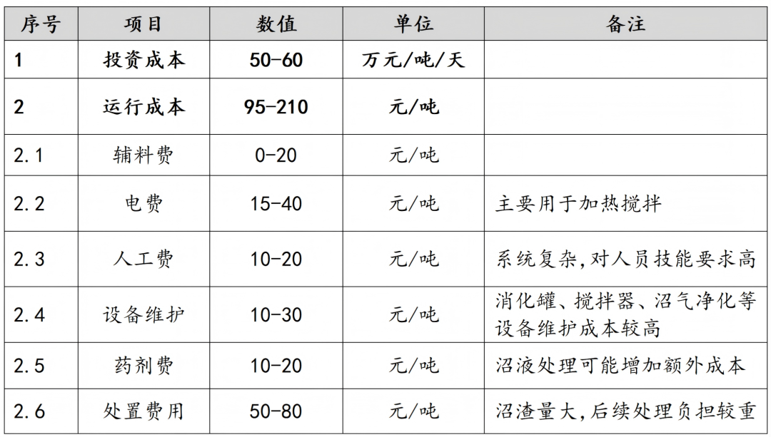

3、成本效益该工艺路径投资成本较高,约50万元到60万元/吨/日,包括消化池、沼气储柜、发电机组、沼渣脱水系统等专业设备,需要根据具体情况定制设计。工艺整体运行管理复杂,需要配备专业运维团队。
表2-4  厌氧消化工艺成本结构估算
113_24_1778476353.png?wx_fmt=png&from=appmsg

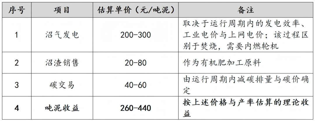

厌氧消化工艺下,收益主要来自三个板块:沼气发电、沼渣销售与碳交易,综合收益约300元/吨污泥,具体如下。
表2-5  厌氧消化资源化利用产品收益估算
113_25_1778476353.png?wx_fmt=png&from=appmsg

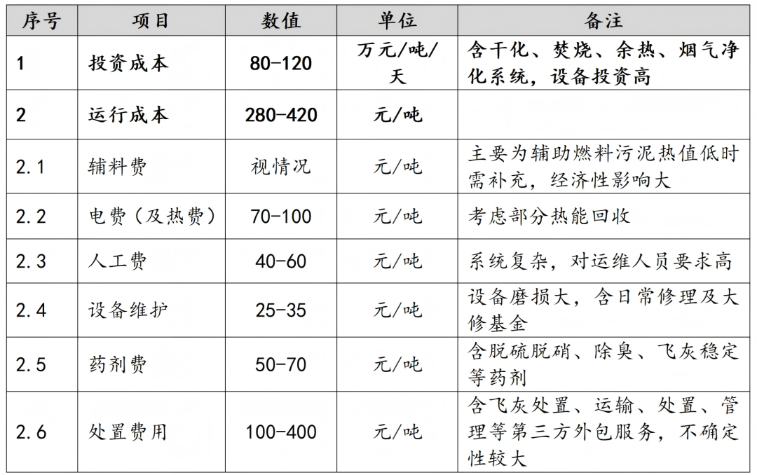

3、成本效益与厌氧和好氧工艺相比,干化焚烧投资与运行成本均较高,但减量化与资源化收益显著,适合大中型城市与园区集中处置。
表2-6  干化焚烧工艺成本结构估算
113_28_1778476353.png?wx_fmt=png&from=appmsg

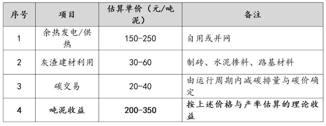

该工艺因具体处置流程运行成本差异巨大,单纯处理(干化与焚烧)成本较低,约100元/吨到250元/吨,但含尾气、飞灰处置等流程,全成本可增加至200元/吨到400元/吨。独立焚烧处置投资大,但运行可控,若进行协同焚烧(如与邻近水泥窑合作,仅负责将污泥处理至灰渣的流程),则投资较低,但受限于上游企业。干化焚烧资源化收益主要来自余热发电/供热、灰渣建材利用、碳减排收益,综合收益约200元/吨到350元/吨,具体如下。
表2-7  干化焚烧资源化利用产品收益估算
113_29_1778476353.jpeg?wx_fmt=jpeg

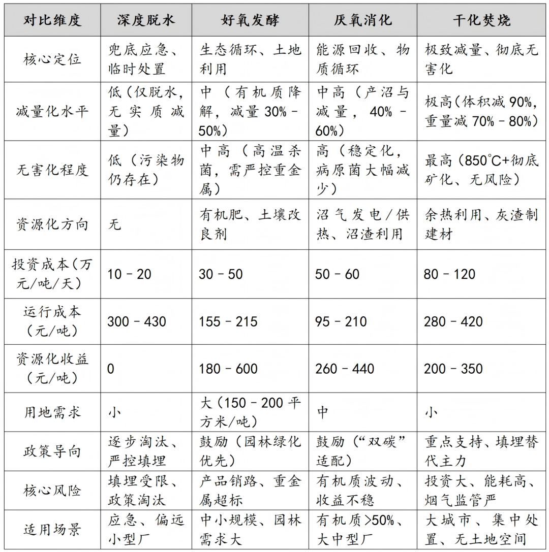

针对污泥处置工艺的综合评估,需从减量化与无害化水平、资源化路径的可行性与收益稳定性、经济性与规模化适配度以及适用场景四个维度展开系统比较。以下基于各工艺的实际表现,分别梳理其在上述维度的核心特征与差异。
1、减量化与无害化处置效果减量化与无害化是污泥处置的底线要求,这方面深度脱水工艺仅做到物理减量,污染物仍被保留,无法真正做到无害化。好氧发酵与厌氧消化依靠生物降解实现减量与稳定,但仍存在重金属、持久性有机物风险。所有工艺中,只有干化焚烧通过高温氧化进行彻底处置,减量与无害化水平最高,是解决污泥环境风险的最优方案。
2、终端产品资源化路径所有工艺中,深度脱水无资源化收益,成本完全依赖政府付费,不可持续。理论上,好氧发酵所产生的有机肥原料收益最高,但其终端售卖受销路、标准、季节与地理位置等因素影响过大,目前在实际运营中并未体现足够的变现能力。厌氧消化以沼气发电为核心资源化利用产品,搭配沼渣与碳汇作为补充,收益结构均衡,但该工艺对原泥内含有的有机质有一定要求,并不适用于所有类型的污泥处置。干化焚烧以余热利用为主,灰渣建材利用为辅,收益稳定,受市场波动最小。
3、经济性与规模化深度脱水表面成本低,但在目前填埋费持续上涨、政策收紧背景下,该工艺长期不具备经济性。好氧发酵运行成本最低,投资适中,是中小项目高性价比选择。厌氧消化投资偏高,但能耗低、收益多元,适用于原泥有机质高的大型污水厂。干化焚烧投资与能耗最高,但规模化后可摊薄成本,配合处置费与资源化,盈利确定性在所有工艺中最高。
4、适用场景目前,深度脱水仅适用于小型、应急项目的临时处置,不应作为项目长期投资选项。对于中小型项目,若土地资源充足,且项目周边有园林绿化/土地改良需求,优先选择好氧发酵工艺;若处置原泥有机质含量高,周边有发电能源需求,则优先考虑厌氧消化工艺。对于日处理规模200吨及以上的大型项目(多集中于大城市,土地紧张、污泥集中且处置要求高),干化焚烧工艺为最优选择。
表2-8  四类工艺综合对比情况
113_32_1778476353.png?wx_fmt=png&from=appmsg
