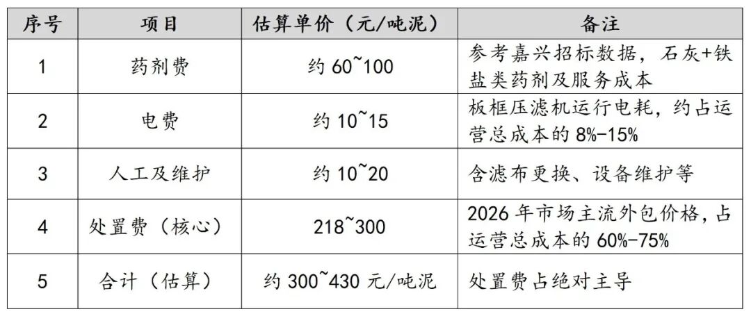

3、成本效益该模式系统相对简单,设备以脱水机、药剂投加系统为主,单位投资成本低于其他主流工艺。运营成本主要包括药剂费(石灰、铁盐等)、电耗、人工与填埋处置费。另外近年来随着填埋场库容减少与环保要求的提高,填埋处置费部分有一定上涨,同时伴随添加石灰导致的增容(石灰占泥饼质量10%-30%),运输和处置成本也进一步增加。
表2-1  深度脱水工艺成本结构估算

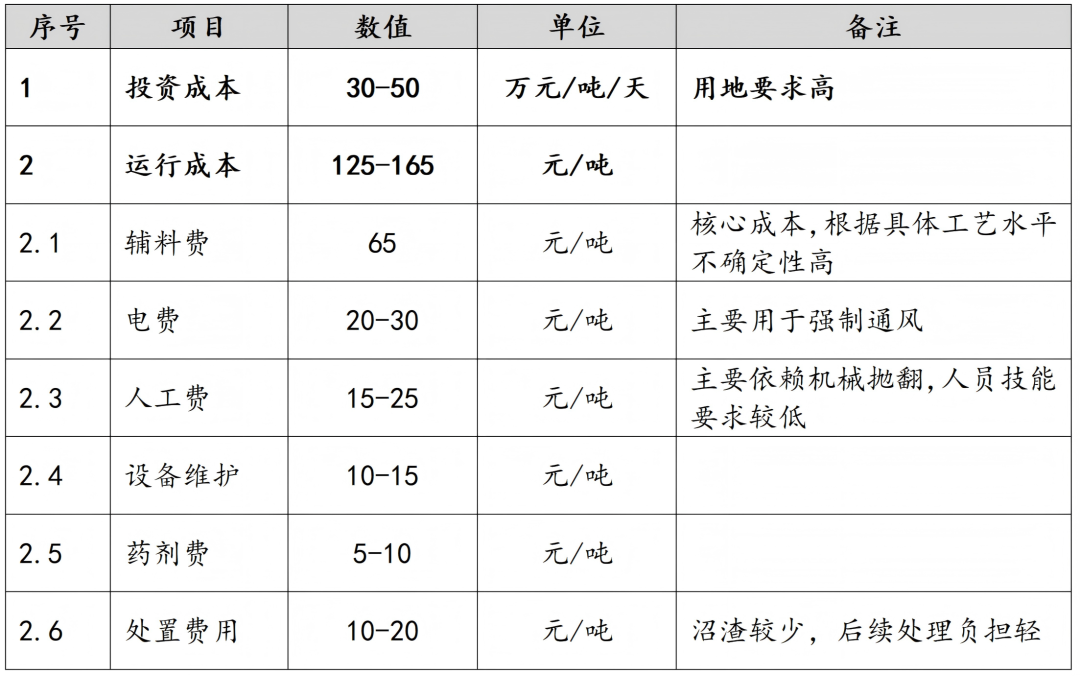

3、成本效益该工艺单位工程投资30万元到50万元/吨/天,用地要求较高(日处理一吨干固体污泥占地指标约150到200平方米)。从整体成本来看,该工艺单位处理成本区间为155-215元/吨,其中投资成本占比30-50元/吨/天,运行成本则处于125-165元/吨的区间,成本结构呈现出“投资成本为基础、运行成本为核心”的特征。运行成本内部细分项中,辅料费作为核心成本达65元/吨,受工艺水平影响不确定性显著;电费、人工费、设备维护费、药剂费及处置费用则分别在20-30元/吨、15-25元/吨、10-15元/吨、5-10元/吨、10-20元/吨区间波动,各分项成本受工艺设备配置、机械化程度、药剂选型及后续处置环节等因素制约,为后续成本优化方向的探讨提供了数据支撑。
表2-2  好氧发酵工艺成本结构估算

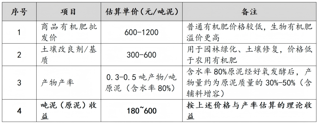

好氧发酵工艺的产物(有机肥/土壤改良剂)收益受产品品质、销售渠道、区域市场影响较大,参考2026年行业数据,具体估算如下:
表2-3  好氧发酵资源化利用产品收益估算
113_21_1778476353.png?wx_fmt=png&from=appmsg
综合考虑价格、淡旺季、销售渠道等,2026年行业数据估算该工艺下吨均原泥收益约300元到600元,该工艺的真正核心价值为规避处置费。好氧发酵工艺的吨泥综合收益中,约一半以上来源于节省的填埋/焚烧处置费(200元/吨到300元/吨),而非产物销售。
