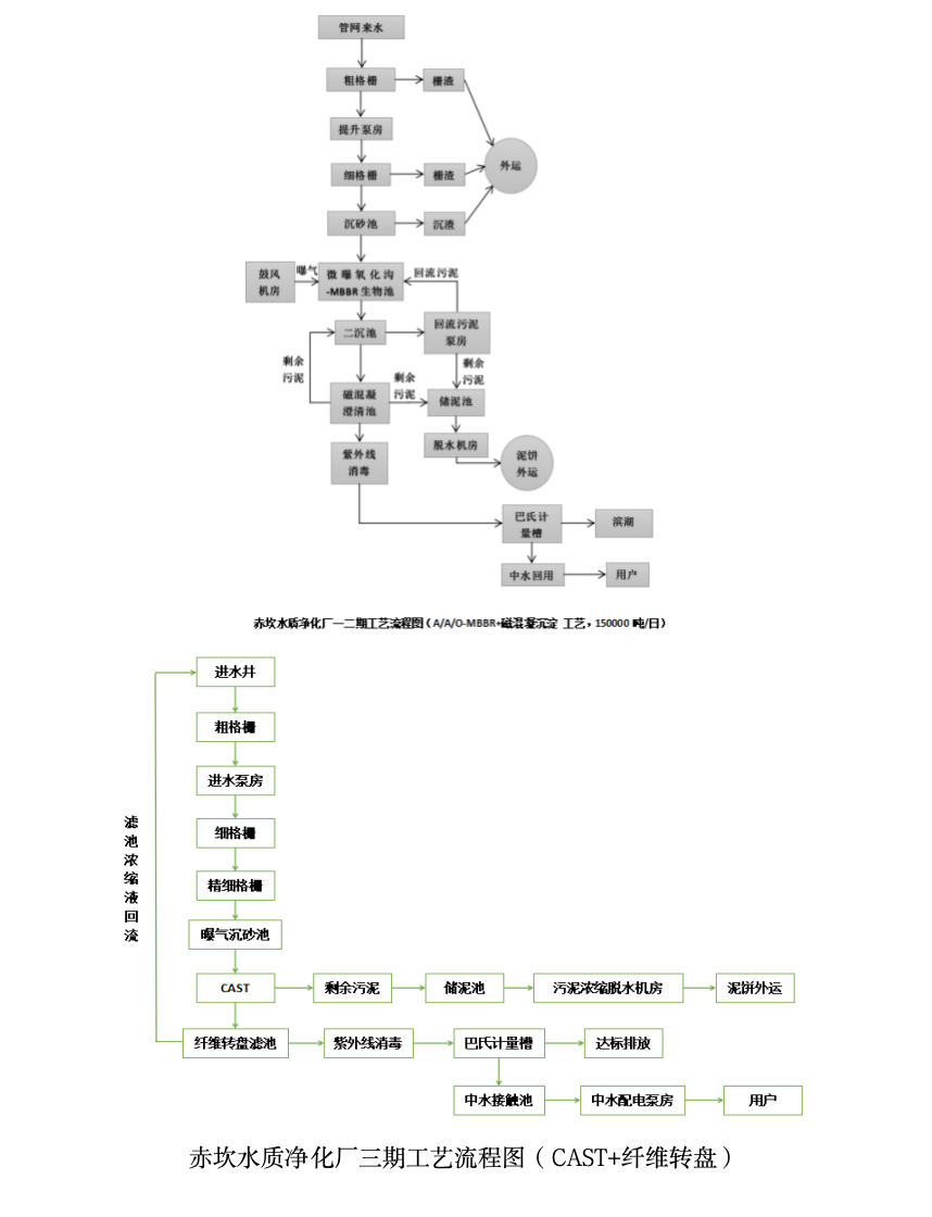

赤坎水质净化厂位于湛江市赤坎区海田小区东盛路,是湛江市首座城市污水集中处理厂,是一座布局合理、环境优美的现代化污水处理厂,被评为广东省“环保示范教育基地”和湛江市“园林式单位”。该厂纳污范围东起湛江湾、滨湖,南达体育南路,西至铁路,北以外环路为界,主要收纳赤坎区的生活污水,惠及人口20多万人。远期设计规模32万吨/日,首期设计10万吨/日,分两期建设。一期工程规模5万吨/日,2005年2月通过广东省环境保护局竣工环保验收;二期工程规模5万吨/日,2010年1月通过广东省环境保护厅验收,正式投产运行,两期工程都采用微孔曝气氧化沟A2O除磷脱氮工艺,出水采用紫外线消毒。
三期工程首期工程为5万吨/日,污水处理工艺采用CAST工艺+纤维滤盘过滤,工程于2015年9月动工建设,2017年1月投入试运行,2017月4月底通过湛江市环境保护局验收,正式投产运行。
赤坎水质净化厂一二期开展扩容提质工程,于2020年12月27日通过环保验收,一二期污水处理能力由10万吨/日提升到15万吨/日。全厂污水处理能力共20万吨/日,排放标准执行国家标准GB 18918-2002《城镇污水处理厂污染物排放标准》一级A标准与广东省地方标准DB 44/26-2001《水污染物排放限值》第二时段一级标准的较严者。

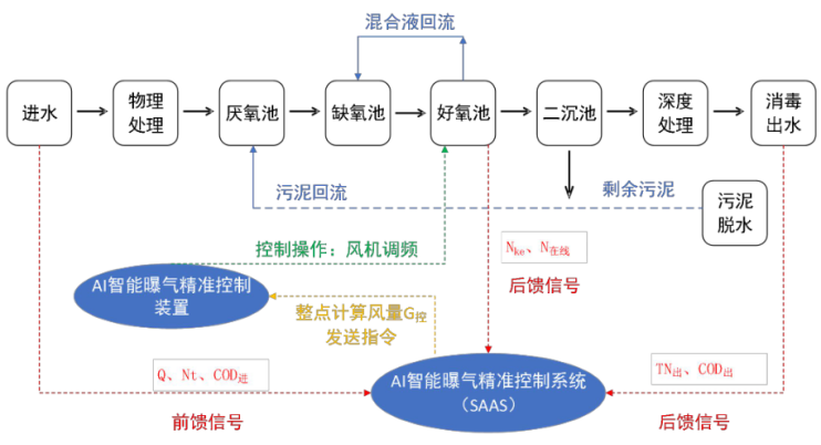

2、技术工艺/装备原理
AI 智能曝气精准控制系统:AI 智能曝气精准控制系统技术由 AI 智能精准控制系统和自动化系统组成。AI智能精准控制系统通过建模及软件嵌套建立,包含风机流量、在线水质指标值、污水流量等工艺参数的采集及智能曝气控制算法模型等功能)集成在一起对自动化曝气设备进行控制,配合自动化曝气设备的顺序控制(鼓风设备的启动、调频、停止、连锁控制、状态报警等功能),构成了整个智能曝气精准控制系统。
AI 智能曝气精准控制系统系统选取工艺反馈为进出水指标和生化池(好氧段)的相关指标,控制单元仅在风机控制,不涉及全面环节、全面活性污泥模型,是为短程。该短程建模不受排泥、硝化速率、药剂影响、泥龄等不可测或变量非线性的因素影响,能形成可测、精确的闭环计算;减少了影响因数,加大了反馈、控制的线性关系和精准性;该短程时间仅为 11 小时,能最大限度保障反馈与控制的及时性。该短程建模主要以生化池出水上清液氨氮作为最核心的精准控制参数而非 COD、DO 等参数。
3、技术工艺/装备原理
AI 智能投药精准控制系统:通过前反馈及后反馈的监测数据,由智能加药控制柜软件控制系统对变频器调整来智能投加药量,具体的加药量需转化为加药流量换算,通过加药管道上的流量计辅助反馈。出水总磷在线检测仪表将检测指标数据反馈到智能加药软件控制系统,经过逻辑计算,判断是否需调整/修正加药量,调节前端加药泵的智能加药量,满足既经济又稳定的达标排放。
常规的化学除磷,去除的主要是正磷酸盐,而对于有机磷及偏磷酸盐等是很难去除的,通常需要次氯酸钠化学氧化或碱性水解的方式将其分解成正磷酸盐,通过化学除磷药剂去除,因此本方案采用安装在混凝反应池前端的正磷酸盐检测仪检测进水正磷酸盐浓度C进水正磷酸盐,同时设定出水正磷酸盐的目标浓度C设定目标(能达到达标排放的浓度值),通过正磷酸盐浓度C进水正磷酸盐与目标浓度C设定目标的差值,计算出理论投加除磷剂的加药量K除磷剂。除磷剂加药量K除磷剂与进水流量计关联,根据进水流量计的瞬时流量Q进水 ,混凝除磷剂加药量K除磷剂与瞬时流量Q进水乘积,系统自动换算得出混凝除磷剂理论加药流量Q除磷剂,以加药流量计数据呈现。
赤坎厂核心的控制原则/方法:根据前期调研数据如下,赤坎三期出水总磷稳定控制在0.15以下,智能算法上会按照经验铆定一个数值(可以根据实际调整),同时通过水量比例来加权算总磷去除总量,且根据一二期总出水情况核算整体的除磷剂投加范围(智能实时调整)。稳定出水TP在0.2-0.4mg/L,避免过度投药或投药不足的情况。
工艺/装备流程图

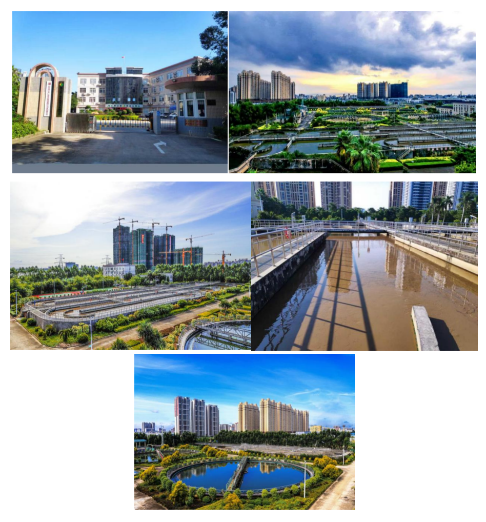

厂区/项目地全景照片及主要工艺设备照片
