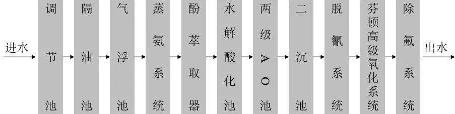

设计处理工艺为“调节池+隔油池+气浮池+蒸氨系统+酚萃取器+水解酸化池+两级AO池+二沉池+脱氰系统+芬顿高级氧化系统+除氟系统”,工艺流程图如下:
113_1_1766628310.png?wx_fmt=gif&from=appmsg113_2_1766628310.jpeg?wx_fmt=jpeg&from=appmsg
图1-1 污水处理工艺流程图

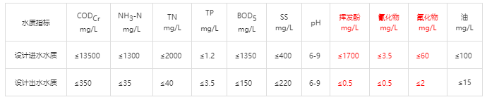

根据了解,含酚废水处理站出水就近排入某污水处理厂进一步处理,本项目设计出水浓度需低于该污水处理厂接管标准,设计进出水水质如下:
表1-1 设计进出水水质标准

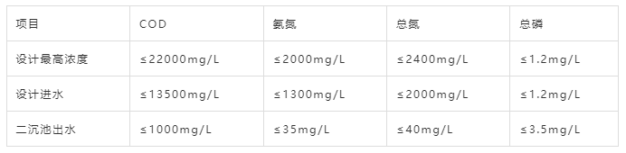

验证我司HJDL二级处理原位生物增效强化工艺针对该项目原水中COD、氨氮、总氮和总磷的降解效果,本实验设计进出水水质如下:
表2-1 小试设计进出水水质标准

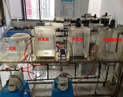

自进水端开始,依次是水解酸化池、缺氧池、好氧池、二沉池,实验装置如下图:
113_3_1766628310.jpeg?wx_fmt=jpeg

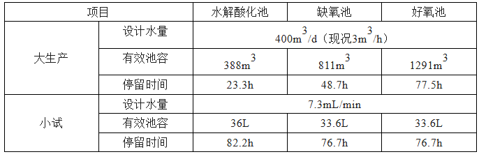

图2-1 小试实验装置其中各反应池有效池容如下:
表2-2 小试各反应池有效池容

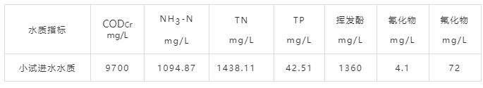

本实验进水取自于大生产进水,挥发酚、氰化物、氟化物等有毒有害物质含量高,具体检测数据如下:
表3-1 小试进水水质指标

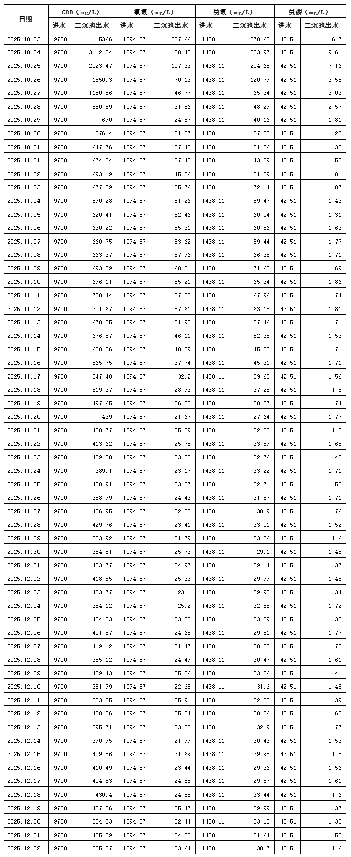

本实验自2025年10月23日开始出水,截止12月22日共计61天,COD、氨氮、总氮和总磷的检测数据统计如下:
表3-2 小试出水水质指标

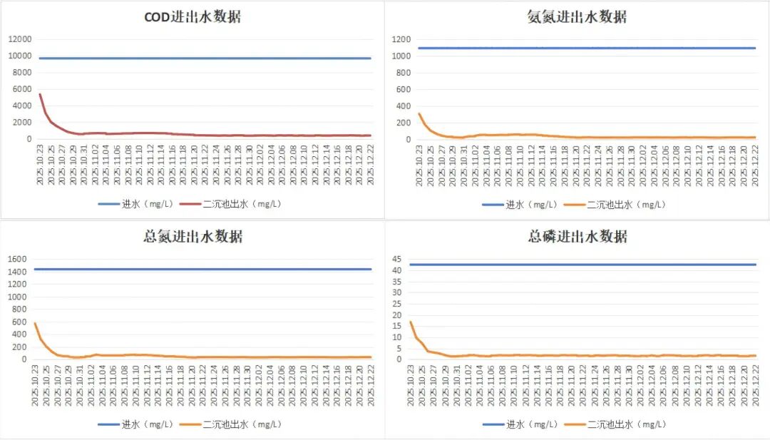

根据3.1和3.2检测数据绘制各污染物进出水水质趋势图如下:
113_4_1766628310.jpeg?wx_fmt=jpeg&from=appmsg
图3-1 进出水水质趋势图
由上可知,在10月31日之前,随着小试系统驯化调试时间拉长,二沉池出水各污染物指标逐渐下降,10月27日以来总磷达到设计出水标准,11月17日以来COD、氨氮、总氮均达到设计出水标准。

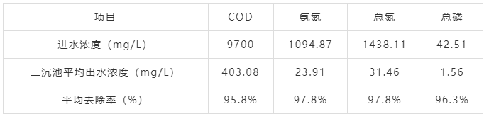

自11月22日开始,小试系统结束30天的驯化调试期,进入稳定运行期,二沉池出水COD、氨氮、总氮、总磷均趋于稳定。其中:COD稳定在381-431mg/L范围内;氨氮稳定在21-26mg/L范围内;总氮稳定在29-34mg/L范围内;总磷稳定在1.3-1.8mg/L范围内。小试系统经HJDL工艺驯化调试后,在稳定运行期对各污染物的去除率统计如下:
表3-3 各污染物的去除率
