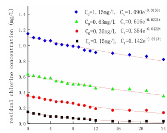

余氯衰减的因素很多,主要因素包括余氯的初始浓度、有机物含量和水温。初始余氯浓度越高,经过衰减后末端剩余的余氯也越高,但初始浓度本身也影响余氯衰减速率,余氯初始浓度越高,其衰减量也越大。
不同初始余氯浓度C0对余氯衰减的影响

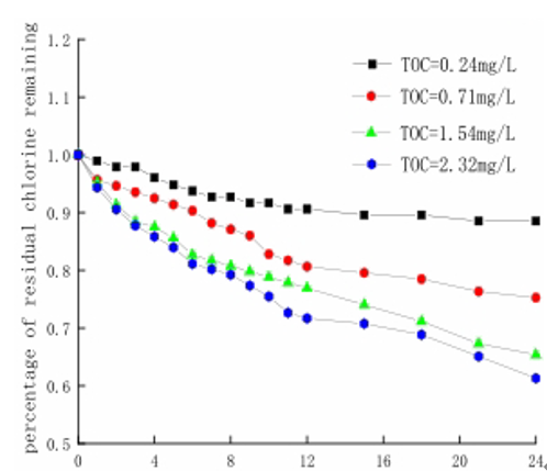

有机物(TOC)浓度对余氯衰减的影响也很显著。随着有机物浓度逐渐增加,24h内余氯的衰减量也随着增加。
不同初始TOC浓度对余氯衰减的影响

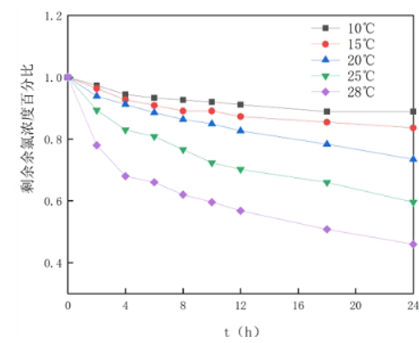

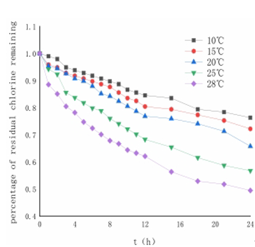

除了以上因素,余氯还存在自分解现象。分解后的物质不能起到消毒效果,造成无效消耗。余氯的自分解主要和温度有关,根据自分解实验,水温为28℃的余氯消耗量百分比是水温为10℃的4.9倍。这说明在夏热冬暖地区,室外水箱宜进行保温,降低余氯的自分解的无效消耗,延缓水箱内余氯的无效消耗。
不同水温下二次供水水箱水余氯衰减情况
分析各因素对余氯衰减的影响显著性,团队建立了多因素交互影响下的水箱余氯衰减系数模型,通过余氯衰减模型,可以计算水箱内水最大允许水龄,即余氯符合要求水最长允许停留时间。

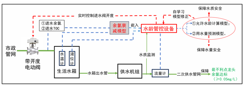

基于余氯保障水箱水龄智能管控系统
水箱水龄智能管控系统采用边缘自治技术方案,边缘自治是边缘计算的核心能力。由于云中心与边缘侧通过公网连接,网络质量存在不确定性,因此弱网或断网是系统需要面对的常态,而非异常情况。因此,当边缘侧与云中心网络不稳定或者断连时,边缘侧依旧可以正常运行,不影响已经部署的边缘服务。
控制运行逻辑
  • 智能系统具有用水量预测功能,可根据各小区不同用水特点,实现算法模型自适应学习,从而对各小区进行精细化、个性化智能预测。
  • 智能系统具备基于二供水箱出水水质安全的“允许水龄”或“最低保障出水余氯”等边缘计算能力,可根据各小区市政进水水质的差异性实时动态计算“允许水龄” 或“最低保障出水余氯” 。
  • 智能系统可根据用水预测、允许水龄时间、市政管网水压智能制定有效策略,对水箱进水阀门的智能控制实现补水控制。
  • 提供良好的人机交互和设置界面,便于各类数据的录入、条件的设置等。
安全保障机制
  • “供水安全”是优先于“水质管控”的安全底线目标;水龄智能管控系统必须确保无论在何种情况下,都不会对二次供水水箱的供水安全,增加额外的风险因素。
  • 控制下放:将系统控制权交给RTU或者PLC等底层硬件如就地控制柜、数采柜等,同时立即发出控制失效的告警。
  • 感知-超限:当某个传感器获取的值超过一定的阈值,则启用控制器执行特定的动作使感知值达到正常;如果感知值不属于控制器可控的范畴,则输出报警信息。
  • 控制-校验:所有控制器执行的控制,必须有感知反馈,如执行加水动作,则必须监控液位线的状态以确保指令被正确执行。
  • 数据填充:当不同传感器之间的数据存在关联时,可以使用其中正常的传感器数据填充异常的传感器数据,保证系统的正常运转,同时发出告警。
  • 数据控制:在感知值异常或者缺失的情况,通过历史数据执行控制,执行过程采取保守的策略,保证系统的正常运转,并立即发出告警。

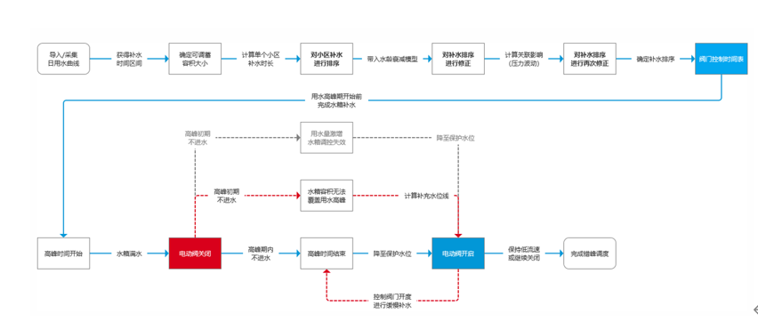

区域错峰调蓄系统包含两个部分:位于边缘侧的水箱调蓄,以及位于供水区域中心的区域调蓄。设计从安全性和稳定性角度出发,在边缘测处于离线状态时,通过边缘侧水箱调度也能实现一定程度的调度效果。
耦合错峰调蓄系统非常适合在水箱集中的市政增压泵站应用,市政增压泵站通讯稳定,可以充分发挥系统的调蓄能力。通过位于区域中心的区域调度可以对整个区域的供水进行调控,达到对区域供水的精细化管控,并可进行特定目标的供水调节。
区域调度基于需水程度的优先保障原则,控制补水时间和补水流量,将补水时间提前至高峰期之前,并控制高峰期的补水量至最低水平,释放城市的供水能力,降低高峰期用水、抢水造成的管网压力波动,均匀减少水箱向市政管网的取水需求。

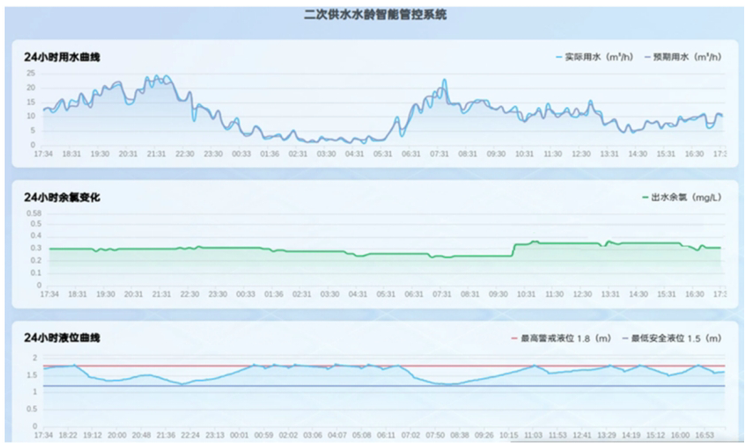

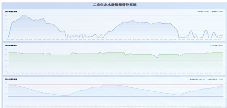

该项目二供水箱基本情况为尺寸不规则水箱5.5m×9m+5m×1m,高度h=3.5m。液位浮球阀控制最高水位3.43m。安全开阀补水液位设定为停泵液位(0.5米)加上安全储水量(1.0米,按最大小时用水量的50%计),即1.5米。
建设方案为加装课题组监制的"集成水质在线监测及水龄智能管控的智能控制系统",加装带开度的电动阀调节。通过对该项目运行情况检测,用水量预测曲线与实际用水量曲线高度吻合;水龄有效控制,余氯衰减幅度小,保障性高;用水高峰时段水箱基本不补水,用水低峰时段水箱补水到最高位,错峰效果好。
二次供水24小时用水、水箱水位及余氯曲线

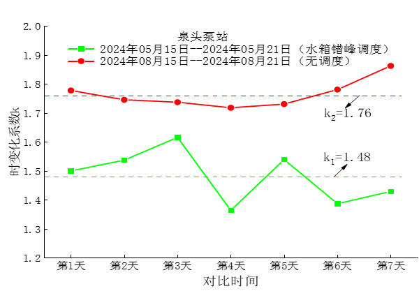

该项目多小区联动试点,通过错峰调蓄系统平衡市政管网的流量和压力。泉头泵站供水片区面积总共2.32km²,泉头泵站总日供水量设计为6000m³/d。主要分为两个区供水,低区供水规模为2709m³/d,高区供水规模为3288.7m³/d。设计时变化系数取1.2,实际运行低区时变化系数在1.72~1.9波动,高区由于入住率较低,用水人数较少,且数据量较少,因此高区时变化系数在2.0左右。
2024年3月泉头泵站高区机组停机,低区提压,3月至7月对片区5个试点小区生活水箱进行错峰调蓄控制;7月关停试点小区水箱错峰调蓄系统,切换到水箱“即用即补”工况运行;10月错峰调蓄系统恢复运行。
对比5月15~21日“错峰调度”工况和8月15~21日“即用即补”工况泉头泵站供水时变化系数,见下图。片区内5个生活水箱错峰调度使泉头泵站平均时变化系数由1.76下降至1.48,下降了0.28 。
