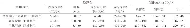

有机质含量较高的污泥,应优先转化利用其中的有机质,实现能源和资源利用,主流利用途径的经济性和碳排放如表1所示。其中,基于土地利用途径的厌氧消化和好氧发酵技术是污水处理系统建设和运行环节的“鼓励行为”[8]。在双碳背景下,采用主流利用途径的同时,还可通过设计、运行优化或选择替代性技术,进一步降低碳排放。
表1 高有机质污泥主流利用途径的经济性和碳排放
