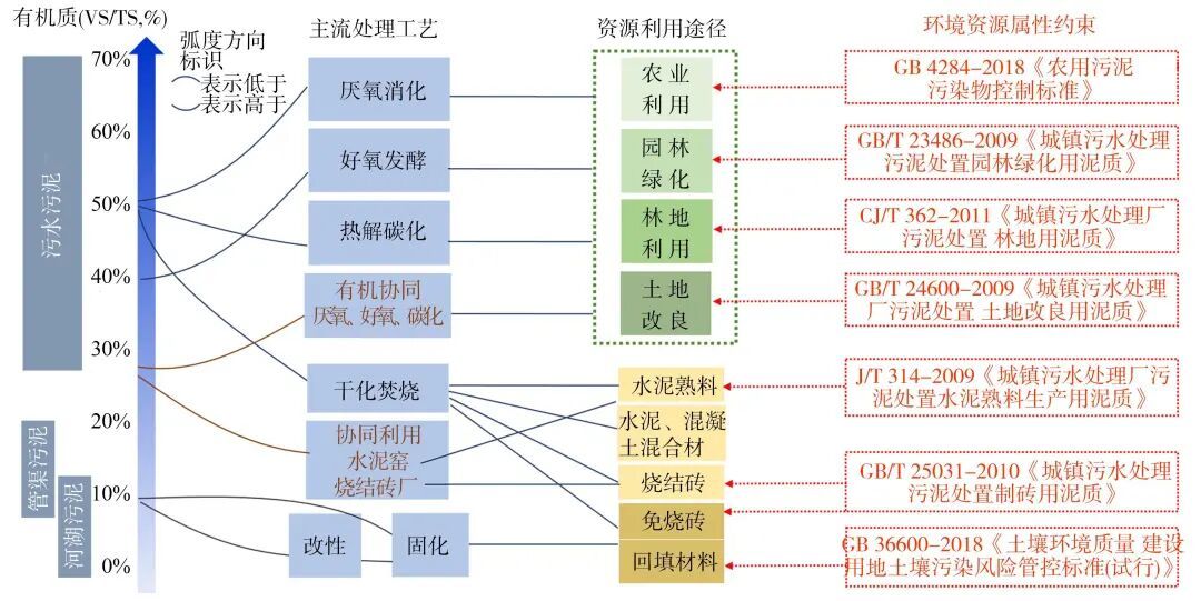

多源污泥处理处置过程中产生的碳排放主要包括以下几个方面:能源消耗和化学药剂使用导致的能量源碳排放、逸散性温室气体排放,以及资源回收和产物利用带来的碳补偿效应。当前,多源污泥处理处置的目标正朝着资源利用和能源回收的方向发展,通过技术创新实现能耗和物耗的降低、温室气体的有效控制和资源的高效替代已成为行业共识[7]。污泥中的有机质是能源资源禀赋的重要载体,有机质利用是污泥处理处置减碳增汇的重要途径。对于VS≥30%的污泥,如污水污泥,应优先通过能源化和资源化途径实现有机质的转化利用。对于VS<30%的污泥,如管渠污泥、河湖底泥,则宜优先考虑建材、工程利用,通过替代传统矿物资源降低碳排放。基于不同污泥的有机质含量可以选择适用的处理技术和利用途径,同时还要满足利用方式对污泥或处理产物环境和资源属性的要求,其技术路线如图1所示。
