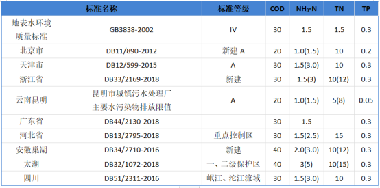

近年来,为进一步提升地表水环境质量,各省市纷纷出台更为严格的污水处理厂排放标准,重点降低了总氮(TN)和总磷(TP)两个关键指标的排放限值。
早在2012年,北京市颁布的《城镇污水处理厂水污染物排放标准》(DB11/890 - 2012)中,针对新建污水厂A标准,将TN指标从一级A标准的15mg/L大幅提升至10mg/L,总磷指标提升至0.2mg/L。2015 - 2018年期间,天津市、巢湖流域、四川省、浙江省、太湖流域等地也相继跟进,将TN指标提升至10mg/L,同时TP指标提升至0.3mg/L。其中,昆明市的地方标准最为严格,在《城镇污水处理厂主要水污染物排放限值》A级标准中,TN和TP分别达到了5mg/L和0.05mg/L,堪称“双五标准”。
各省、流域污水厂污染物排放地标与国标IV类标准对比(mg/L)
各地污水排放标准中TN、TP指标的提升,虽然有助于提升水质,但也带来了新的挑战——碳源和除磷剂的投加成本显著增加。这一变化迫使污水处理厂积极寻求应对之策,通过工艺优化、药剂比选更换以及技术改造等手段,来有效控制碳源和除磷剂的成本。

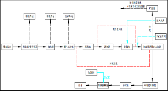

(二)原工艺流程

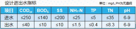

目前三期进水约为21-22万m³/d,出水指标出水水质执行《城镇污水处理厂污染物排放标准》(GB18918-2002)一级A标准及广东省地方标准《水污染物排放限值》(DB4426-2001),第二时段一级标准的较严值。

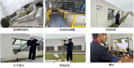

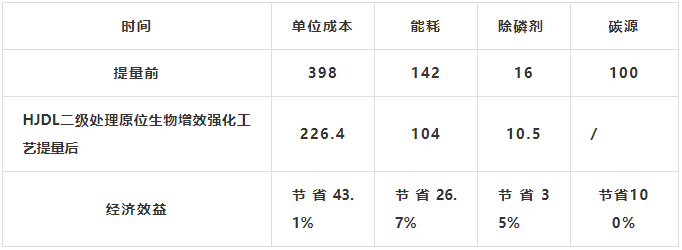

本次工程提标改造实施后直接运行费用主要为人员工资、电耗和药剂费。正常运行后成本预计每年均可减少药剂补充投放量,直至以最低运行成本稳定运行。HJDL 工艺进行处理量提升,不改变原有设施设备,出水水质稳定达到一级 A 排放标准。
