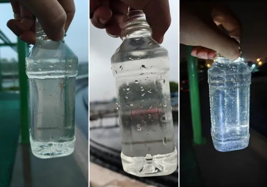

该水样为永续环境项目的出水水样,经过永续环境二级处理原位生物增效强化工艺处理后,水质清澈透明。这充分彰显了该工艺强大的抗冲击能力,能够确保全年365 天出水数据稳定达标。这一显著成效,不仅有效缓解了污水厂一线人员在管理过程中面临的难题,减轻了他们确保水质稳定达标的巨大压力,也让各级领导在面对检查督查时更加省心、安心、放心。
