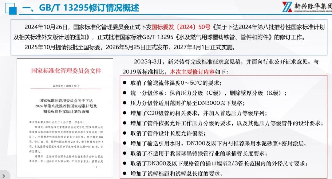

10月15日,在 2026(第十一届)供水高峰论坛上,新兴铸管股份有限公司研究院研发中心主任刘延学以 "GB/T 13295-2026 修订要点及对行业发展影响探讨" 为题,系统解读了新版国标的 11 项核心修订内容。从取消输送流体温度限制、统一分级体系,到壁厚全数检验、管件允许工作压力明确,再到 DN300 以下推荐密封涂层 —— 每一项修订背后,都直指当前球墨铸铁管行业长期存在的"以薄代厚"" 重量充壁厚""管件壁厚不达标" 等乱象。

"作为球墨铸铁管领域的核心产品标准,GB/T 13295自1991年首次发布以来,历经2003年、2008年、2013年、2019年四次修订,2026版已是第六次修订;标准于2026年5月25日正式发布、2027年3月1日起正式实施,从编制启动到落地历时约两年。" 刘延学介绍,修订期间广泛征求了生产企业和供水企业的诉求,并且,在标准修订过程中得到了很好的反应。

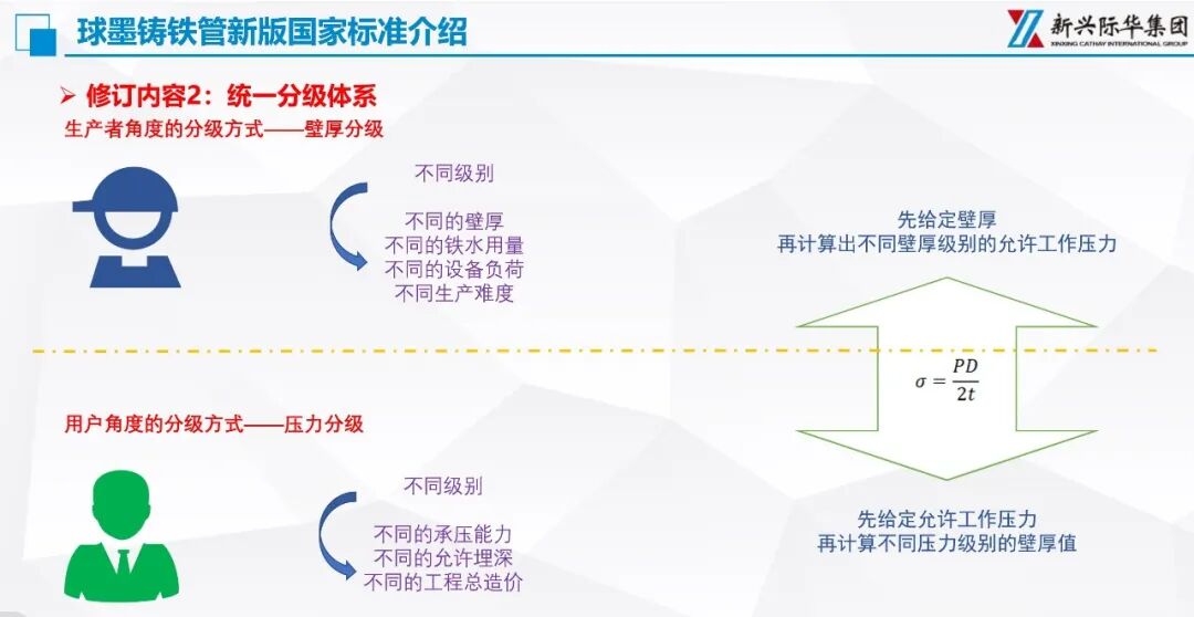

04. 分级之变:K级退场,C级全面接管
分级体系的调整,是本次修订中着墨最多的部分。

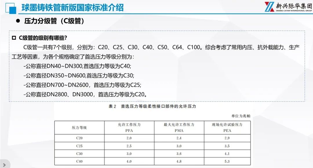

修订内容取消了沿用多年的壁厚分级(K级管),全面推广压力分级(C级管),与ISO标准实现完全统一。刘延学解释,过去供水企业习惯选K9级壁厚产品,导致中小口径管道承压能力远超管网实际需求,产生过大的"功能冗余",也让管材在经济性上显得偏贵。而C级管实现壁厚"按需选型",与工程设计需求直接对应——首选C级管相较传统K9,壁厚可降低15%—20%,既节省工程造价,又减少资源浪费,支撑"双碳"目标落地。
C级管共设C20、C25、C30、C40、C50、C64、C100七个级别,标准针对常用规格明确了首选压力等级,例如,DN300以下规格推荐的是C40级别,此外,最大口径DN2800、DN3000,首选压力级别是C20级别——本次修订专门增加C20级,正是为低压供水工程提供更经济的选择。
刘延学回顾了接轨历程:ISO 2531早在1998年按K级分级,2009版已全面取消壁厚分级、推广压力分级;国内则从2008年K级起步,经2013年K/C并行、2019年纳入全尺寸C级,到2026版全面取消K级,历时十七年完成并轨。"这既是客户友好度的提升,也是我国铸管技术水平比肩国际的写照。"他表示。

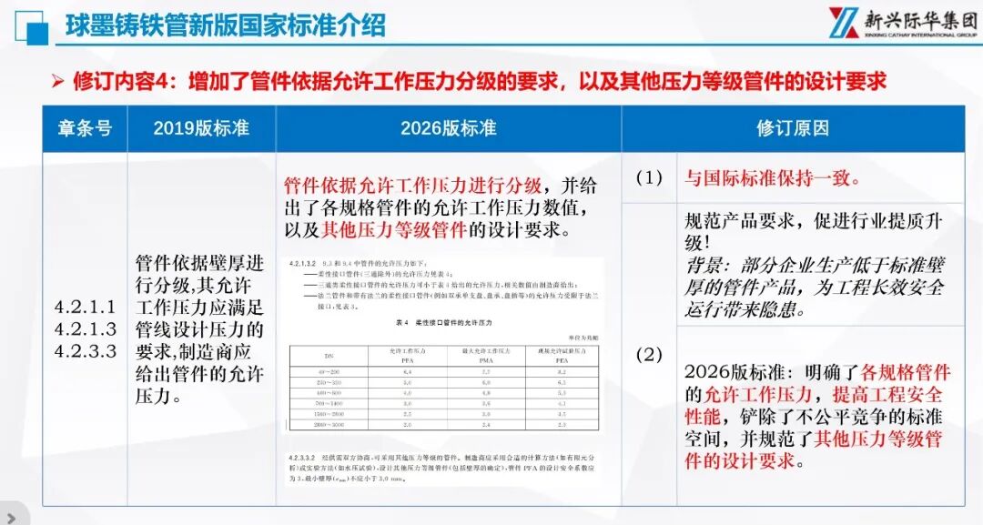

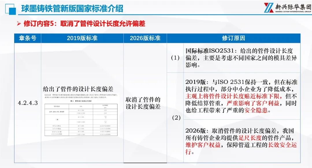

在管件环节,2026版首次明确了各规格管件的允许工作压力(如DN40—DN200为6.4MPa、DN400—DN600为4.0MPa、DN2800—DN3000为2.0MPa),并取消管件设计长度允许偏差。在刘延学看来,管件允许工作压力的明确,是本次修订中"最大的变化"——它既对生产企业提出了更高要求,也规范了行业竞争秩序。他同时强调,部分企业为降成本将管件长度贴近标准下限却不减结算管重,既损害客户利益又埋下安全隐患;新规要求所有企业足尺供货,也"铲除了不公平竞争的标准空间"。

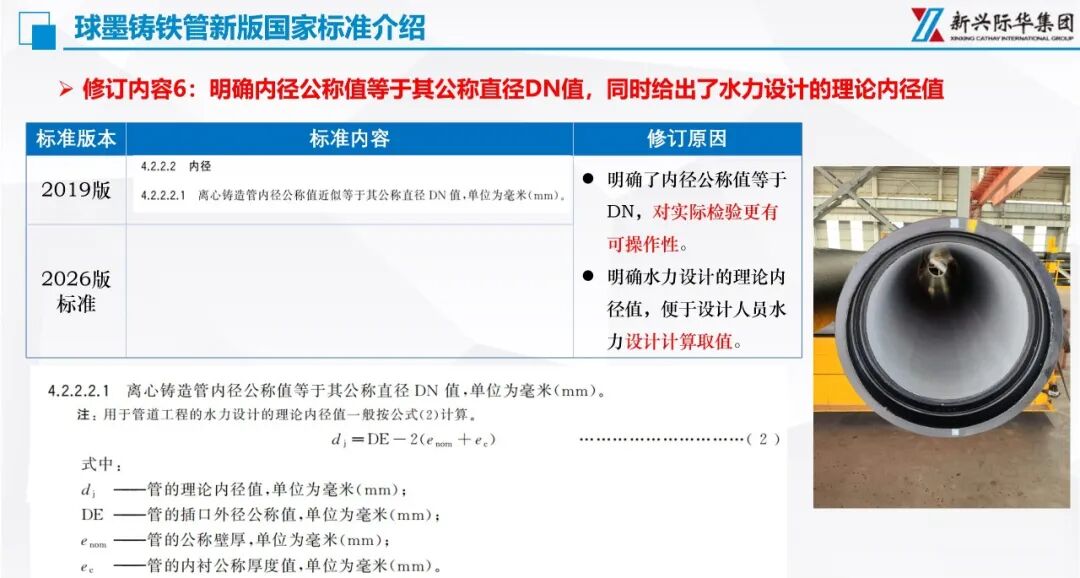

在参数表述与产品规格上,修订同样贴近使用端。一方面,标准明确了"有效内径公称值等于DN",并给出水力设计的理论内径值。刘延学介绍,过去内径只是"近似等于DN"、缺乏具体基准值,本次修订以严格的术语表述给出对应公差,让检测机构有了统一的基准尺寸,也便于设计人员水力计算取值。
