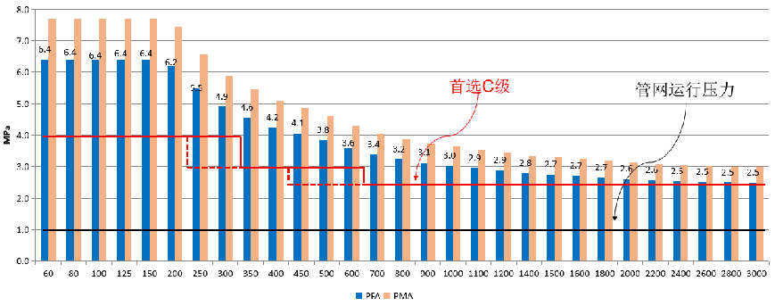

球墨铸铁管的产品标准更新上体现出壁厚减薄发展趋势。现行的球墨铸铁管的欧洲标准和ISO标准,已经取消K级管,改为采用C级管,首选C级管要比传统K9级管更薄,见图1。我国现行球墨铸铁管国家标准中K级管与C级管并行,但明年发布的新版会取消K级管,与欧标和ISO标准保持一致。C级管取代K级管的目的不是减少管道的安全性,而是将多余的压力减去,管道成本更低,体现国家倡导的绿色化发展。
图1 K9级管与首选C级管承压对比

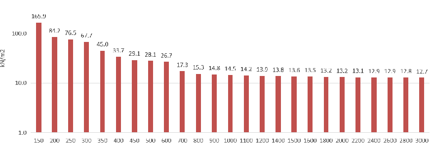

我们再看一看管道的环刚度情况,见图2。与K9级相比,首选C级管壁厚的调整主要在中小口径(DN1000以下),大口径(DN1000以上)管的环刚度,几乎保持平行,即使是DN3000管,它的环刚度也在12.7 kN/m2,承接外荷载的能力依然很强。
图2 首选C级管的环刚度

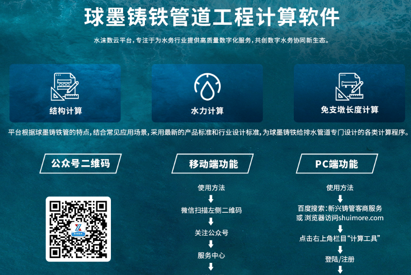

结构设计涉及的公式很多,不利于技术人员进行计算,为此,新兴铸管推出了免费使用的《球墨铸铁管工程计算软件》,见图3,目前推出了结构计算、水力计算和免支墩长度计算3个软件,明年再陆续推出非开挖施工的计算软件。手机端使用新兴铸管公众号进入。电脑端搜索水沫数云,或者输入下面网址https://www.shuimore.com/html/shuimore/index.html。
点击计算工具
使用者信息注册
选取相应的计算软件
输入工程参数,然后计算,得到计算书。

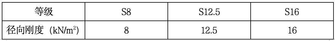

S级球墨铸铁管是新兴铸管推出的全新产品。K级管通过壁厚等级进行分级,C级管通过压力等级进行分级,而S级管则是通过径向刚度(环刚度)进行分级。其主要目的是解决C级管应用于无压管所产生的矛盾,例如,我国城镇污水是通过重力流进行输送的,C级管表达方式是承受工作压力是多少?这样的概念在污水重力管上没有意义,而径向刚度体现的是外荷载的承受能力,表达最为精确,更容易被技术人员接受。
S级球墨铸铁管有以下三种分级方式,见表1。S级球墨铸铁管最直观的表达是土壤荷载,可以根据管道的管顶埋深,再结合回填土的性质和夯实度,选取相应的等级。
表1 径向刚度等级
