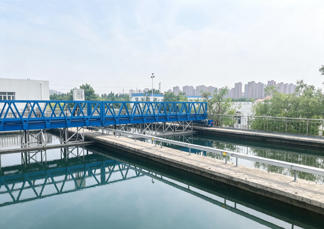

华博水务公司所属华宇公司作为水务集团"六小龙"中专注于水处理行业全流程技术解决方案的高新技术企业,始终坚持科技创新与服务城市发展同频共振。近日,由华宇公司承担实施的咸水沽污水处理厂污泥回流系统整体改造项目顺利完成调试并正式投运。该项目以"技术自研+设备集成"模式,对已服役超过12年的原有系统实施整体改造。改造后设备运行平稳,沉淀效率大幅提升,同时,生化系统污泥回流分配不均的问题得到有效根治。

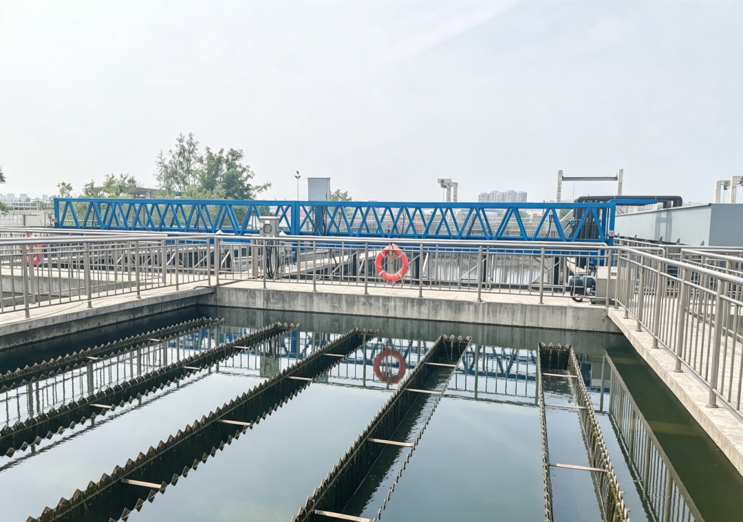

咸水沽污水厂作为津南区重要的市政基础设施,原有系统采用链板式刮泥机配合泵吸排泥方式,连续运行逾十二年,逐渐暴露出诸多顽疾:链条受力不均导致单边卡滞,200毫米高的刮板难以有效触及沉降性能较差的活性污泥层,末端悬浮污泥在水力负荷波动时频繁出现跑泥现象。更棘手的是,每次维修都须将单系列二沉池排空,迫使其余系列长期超负荷运转,已成为掣肘系统稳定运行的"卡脖子"环节。

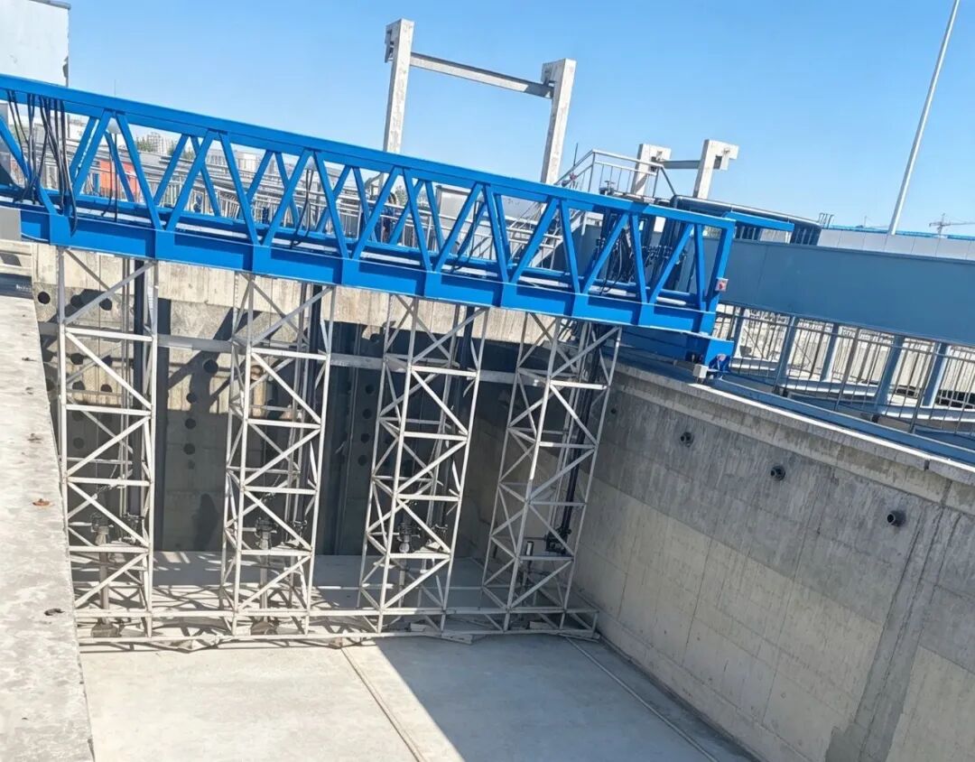

面对这一难题,华宇公司组织技术骨干多次现场踏勘与方案讨论,决定摒弃"大拆大建"思路,在充分利旧基础上精准施策,最终创新性地将原有"链板式刮泥"模式改造为"始端泥斗间歇排泥+中间段行车吸泥+末端刮泥"三段协同体系。改造后,污水厂的运行稳定性和抗冲击能力显著提升,为污水厂稳定运行提供了更加坚实的保障。
113_2_1787109001.jpeg?wx_fmt=jpeg
本次污泥回流系统改造项目是华宇公司继咸水沽污水厂再生水系统修缮更新工程之后,在污水处理环节中完成的又一关键节点。从污泥高效回流保障生化系统稳定运行,到再生水深度处理实现水资源循环利用,两大项目梯次衔接,构建起从"处理"到"回用"的完整技术通道。
