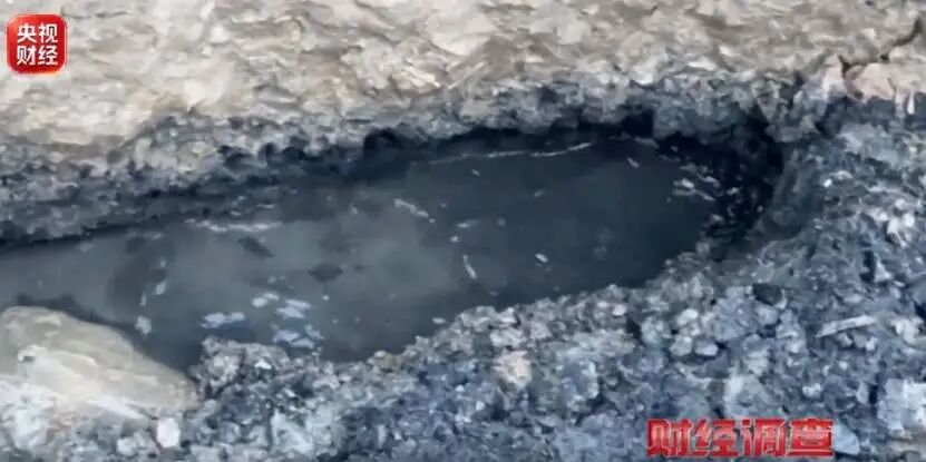

河北衡水故城:养猪场暗道渗坑排污,大片农田被粪污覆盖
记者实地走访李长林村发现,当地鹏程养猪场私设暗管,将高浓度养殖粪污直排野外无防渗土渗坑。渗坑深度超1米,未开展任何硬化、防渗处理,粪水持续渗入土壤与地下含水层。场区周边连片农田被黑色粪污覆盖,田间沟渠水体乌黑发臭,土壤氨氮、重金属、有机质严重超标,农作物大面积枯死。属地农业农村局工作人员现场确认,私挖渗坑储存、排放粪污属于明确违法行为,严重违反畜禽粪污处置相关规范。

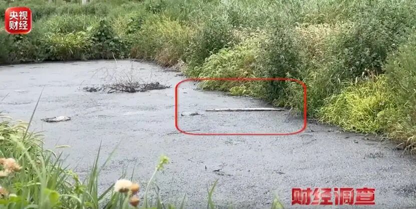

湖北十堰郧西:沉淀池无防渗,整改仅覆土掩盖,粪污冲入河道
湖北省十堰市郧西县石梯子村中心养猪场紧邻村民住宅,仅一墙之隔,持续恶臭迫使多户村民迁居县城。企业配套建设三级沉淀池,但池底保留原生软土,未按照国家标准实施混凝土防渗硬化。挖掘机开挖取证形成清晰土层分层污染剖面:表层土壤正常、中层灰化、底层完全发黑,粪污持续侧向渗漏,污染周边口粮田。
企业为应付检查开挖露天土坑堆放粪污,坑内蚊蝇滋生、粪水横流。群众举报、媒体介入后,当地仅简单抽吸表层粪污、覆土掩盖,深层淤积污泥并未清理;覆土作业过程中,大量黑色粪污直接溢流进入周边河道,整改治标不治本。

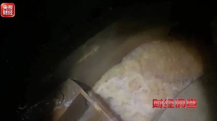

湖南娄底冷水江:污水站白天达标运维,深夜偷排超标矿山废水
湖南省娄底市冷水江市岩口村良溪河沿线的土朱煤矿污水处理站,日间正常运行,可将橙黄色矿水处理为清水;但凌晨暗访发现,处理设施停运,未经处置的橙黄色废水直排河道。第三方水质检测显示,河道硫酸盐浓度1240mg/L,相较饮用水源地国标限值250mg/L 超标近5倍。
河道下游500米即为覆盖2000余名村民的扶贫安全饮水取水点。受持续污染影响,该饮水工程今年已无法正常取水,村民失去稳定洁净的地表水水源。
