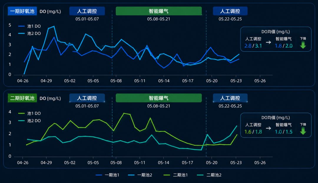

一、DO 更精准,供氧更匹配
在项目部署前,剑企®AI-OS 先调研了现场工艺数据,对好氧池溶解氧(DO)状态及曝气系统运行情况进行分析,并对风机运行策略进行动态优化,实现更加精准的供氧控制。
在这个项目上,部署团队采用了「训练—运行—对照验证」的实施方式。5 月 1 日至 7 日为人工调控阶段,5 月 8 日至 21 日为智能曝气阶段,5 月 22 日至 25 日再次回到人工调控阶段。通过前后对照,可以更加直观地观察智能体介入后对曝气系统运行效果产生的影响。
智能体上线后,一期 1 号、2 号好氧池 DO 分别控制在 1.4~3.5mg/L 和 1.7~3.6mg/L 之间,对应均值为 1.8mg/L 和 2.0mg/L,相比此前 2.8mg/L 和 3.1mg/L 的均值水平明显下降。二期 1 号、2 号好氧池 DO 均值分别为 1.0mg/L 和 1.5mg/L,也低于此前 1.6mg/L 和 1.8mg/L 的平均水平。
数据表明,智能曝气期间,一、二期好氧池 DO 浓度均有所下降,系统能够根据实际工况实现更精准的供氧控制,在满足工艺需求的同时减少不必要的曝气量。从结果来看,智能曝气并非简单降低风量,而是在保证处理效果的前提下,提高了曝气系统的运行效率。

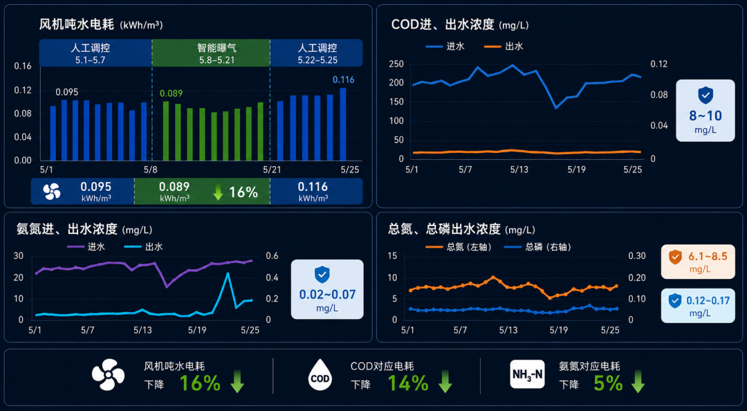

二、水质稳定达标,吨水电耗下降 16%
在水量保持稳定的条件下,智能曝气阶段的节能效果较为明显。
现场数据显示,5 月 8 日至 21 日智能曝气运行期间,风机吨水电耗为 0.089kWh/m³,较人工调控阶段下降 16%。而在 5 月 22 日至 25 日恢复人工调控后,风机吨水电耗回升至 0.116kWh/m³。前后对照结果进一步验证了智能曝气阶段的优化效果。
进一步看污染物去除对应的风机电耗,COD 对应风机电耗降低 14%,氨氮对应风机电耗降低 5%。这说明智能曝气并不是单纯削减风量,而是在水质稳定的前提下,提高了曝气单元的运行效率。
节能不能以牺牲水质为代价,对于污水处理厂而言,任何节能优化都必须建立在出水稳定达标的基础之上。该水厂上线曝气智能体后,各项出水水质稳步达标:
  • COD 稳定在 8~10mg/L;
  • 氨氮稳定在 0.02~0.07mg/L;
  • 总磷稳定在 0.12~0.17mg/L;
  • 总氮稳定在 6.1~8.5mg/L。
在出水持续稳定达标的同时,实现 DO 浓度下降和风机电耗优化,说明智能曝气系统能够兼顾运行安全性与节能效果。这也是剑企 AI-OS 在水处理场景中的核心价值:它不是把某一个设备参数调低,而是把 DO 控制、风机能耗和出水水质放到同一个工艺目标下协同优化。
