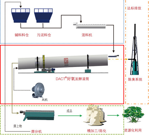

滚筒动态好氧高温发酵技术的工艺流程
传统的好氧发酵方式,从占地、臭气的处理、辅料的添加存在很多问题,王志立介绍,在这个基础上,中持开发了滚筒动态好氧高温发酵技术。
据介绍,滚筒动态好氧高温发酵技术利用全封闭外旋转式滚筒发酵槽的缓慢转动,将污泥及辅料慢慢移向出料段,并在此过程中发生物料的混合和充氧,为微生物提供较优越的生长环境,快速发生好氧发酵反应并实现物料升温及促进有机物降解。微生物消耗有机物进行代谢时产生的热量,使物料维持55-70℃高温期达3-5天以上,可有效杀灭病原菌、寄生虫卵和杂草种籽,蒸发水分,使污泥转化成稳定的腐殖质,最终实现污泥稳定化、无害化、减量化处理,熟化后产品可用于园林绿化、土壤改良等,最终实现污泥的资源化利用。
王志立介绍,该技术大体的工艺流程主要包含四个部分:第一个是预处理,所谓的混料部分;核心是滚筒好氧发酵系统;再一个是后处理系统;最后是废气处理处置系统。具体的技术流程如下图。
