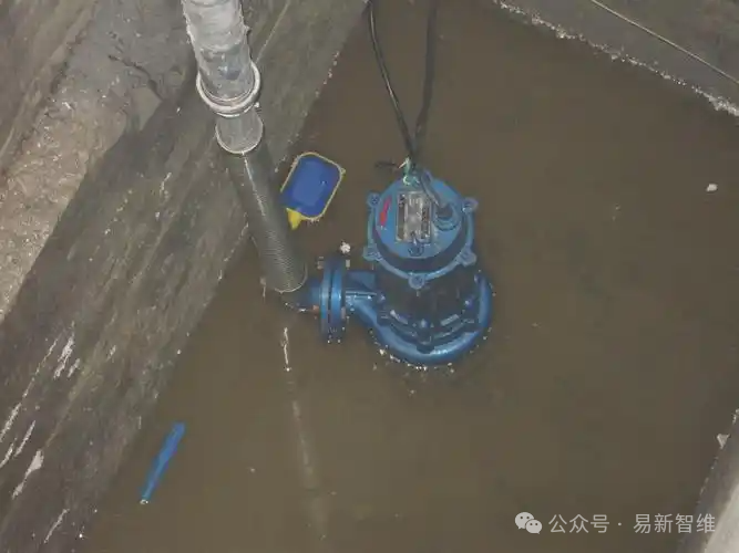

7月6日,广东某水务用户泵站,1#潜污泵突发告警。预警现象:电机侧振动值及温度同步爬升。
这是水务行业非常典型的水下场景,所以想跟大家聊聊为什么这种故障在常规巡检里就是个盲区黑洞,以及我们又是怎么处理的。

众所周知潜污泵是沉在污水里的,面对这样的场景大家可以想的到,现场巡检人员能看到什么?无非就是听个响、看看电流吧,也可能你巡检时水位正常,前脚刚走水位就回落了。所以说低水位运行这事往往可以完美地避开常规巡检手段。
恰好这次问题就是低水位运行。水位低了,水泵就会卷吸空气。外面看水位没到警戒线,出水也没明显异常。哪怕你拿测温枪去扫外壳,读数可能还没上来,因为热量被周围的水带走了。

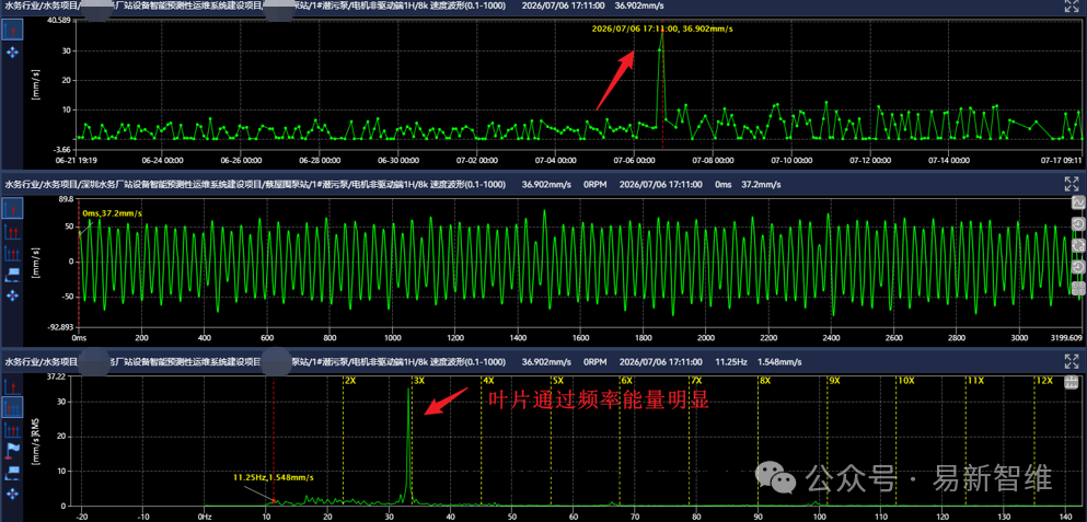

既然人看不见,就得靠数据。我们在后台拉了一下1#泵的波形图(见图1)。最核心的信号是叶片通过频率(BPF)的能量异常突出而且是整阶次的能量增长。
把水泵情况翻译成人话就是"抽不满水,空转打空气。"有人会说可能是轴承故障,但是频谱上没有出现轴承内外圈、保持架的特征频率,和这次的信号特征完全对不上。

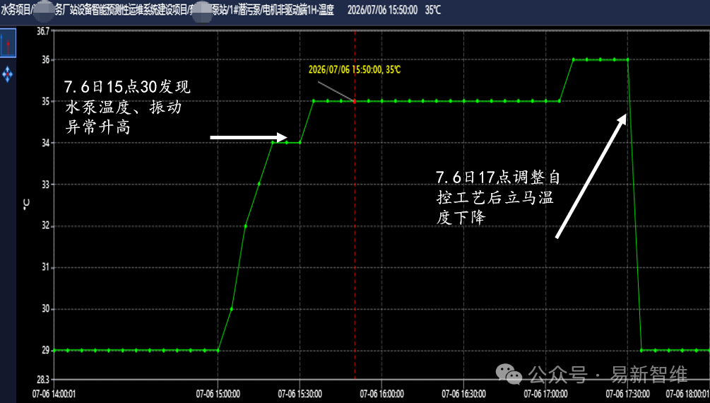

同时,还要看关联特征,温度趋势图(见图2)显示,15:30开始温度直线上升。这是非常典型的"负载异常+散热不良"特征。注意,还有个细节:3#泵也有类似征兆,两台泵同时出一模一样的机械故障?概率极低。
这说明根本原因不在设备身上,大概率是工况环境出了问题,比如总管液位控制逻辑或者来水量波动。如果是人工巡检,很容易只盯着1#泵修,忽略了3#泵也存在同样的隐患。

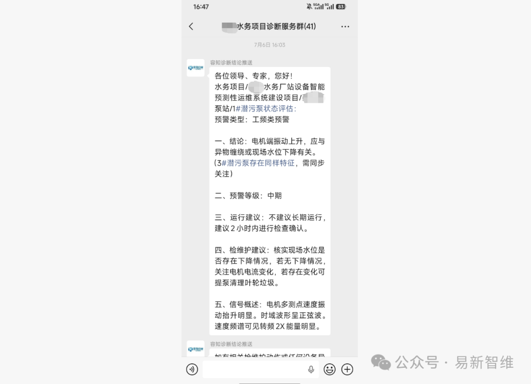

所以我们给现场的建议很明确:先别起泵拆机,先查进水情况和液位控制逻辑。

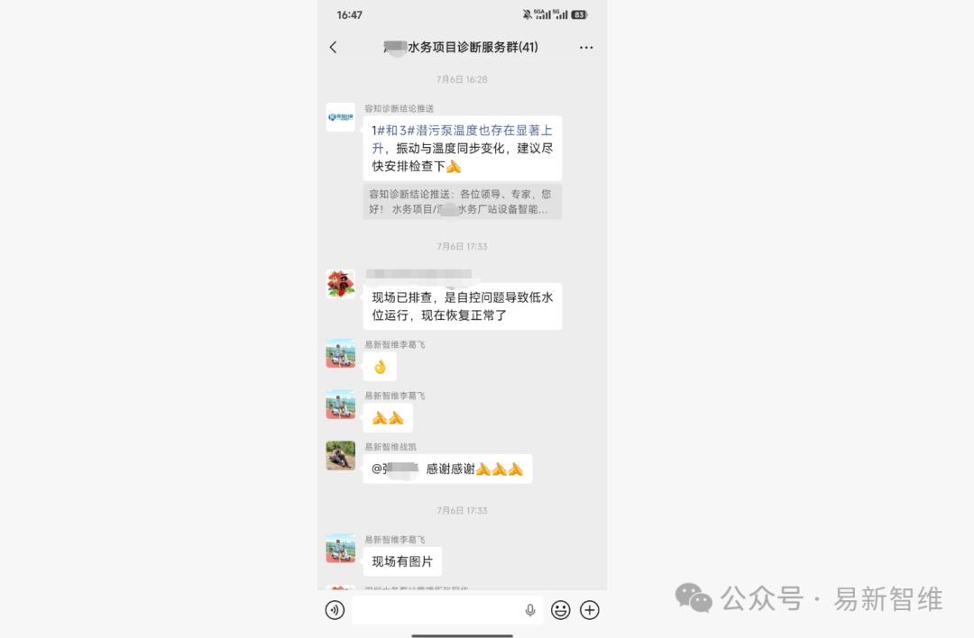

下午17:28,现场反馈:确认是自控逻辑导致的低水位运行。调整后,两台泵的温度和振动数据迅速回落(见图2中17:30后的断崖式下跌)。
前后1小时28分钟,零拆解,零换件,不动任何硬件,问题闭环解决。
