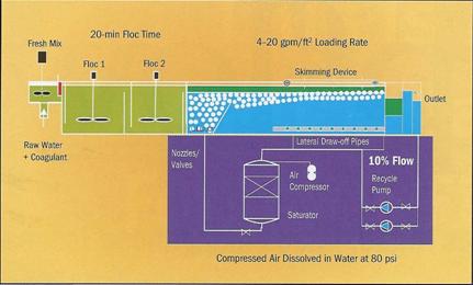

  方法一:将沉淀池改为浮沉池
  在原水浊度小于50NTU和高藻期采用气浮运行方式,原水浊度大于50NTU时采用沉淀方式运行。
  主要原因:
  (1) 充分发挥气浮除藻的优势
  由于藻类的比重很小,混凝沉淀很难去除。如果在沉后水中含有大量藻类存在堵滤池的风险,而微小气泡可以黏附在藻类(蓝藻表面有一层黏性物质)上,造成藻类的上浮,除藻率很高可达85~95%,降低药耗。
  (2) 发挥气浮处理低温,低浊的优势
  近年来,中引水厂的原水浊度不断下降,在每年冰封期11月下旬~第二年的4月中旬的原水浊度5NTU以下,在去年的9月、10月份在15NTU以下,药耗非常高,且出水水质较差,在藻类爆发期一般浊度比较低,藻类生长需要光。当浊度高时,水体透光性差,藻类无法大量生长。(据有关资料介绍,絮粒成到300—400um已足够被气泡黏附,而沉淀所需的絮粒,常常要在1mm以上,甚至更大)
  (3) 提高水体的溶解氧
  气浮工艺可大大提高水体的溶解氧,为水中有机物氧化分解提供有利条件,并降低水体色度及氨氮含量。
  ⑷缺点:对现场操作人员的素质要求高,应根据水量和浊度随时调整气水比和微小气泡尺寸的控制。
  (在天津芥圆水厂采用溶气气浮技术日供水由30万提高到50万(美国地球工程公司),2007年6月改造完成投入运行。)
DAF(混凝浮选)工艺示意图(美国宾西法尼亚洲)
