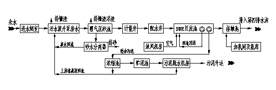

  在污水处理工艺方案选择中,初步选定DE型氧化沟工艺与SBR工艺两种方案进行比选,经过多方考察、技术经济比较以及多方论证后,最终确定采用美国汉氏SBR工艺。由于设计污泥龄较长,污泥在生物池中已基本稳定,污泥不经消化直接脱水。污水厂工艺流程见图2-1。
图2-1  污水污泥处理工艺流程框图
